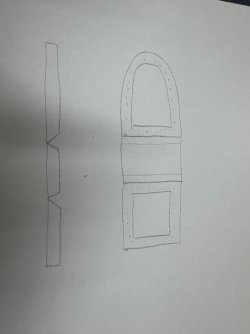

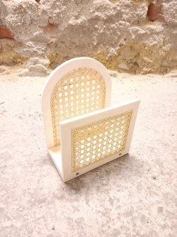

Ich brauche für meine Flechtkurse immer wieder vorgefertigte Teile wie am Bild. Der hintere, abgerundete Teil ist 200mm breit und 250mm hoch. Zum Einflechten des Wiener Geflechts sind am Rand Löcher gebohrt. 5mm Durchmesser, 15mm Abstand. Material ist 10mm oder 12mm Pappelsperrholz.
Nun meine Frage: Ab wievielen solcher Zeitschriftenständer (gesamt) ist es rentabel, es auf einer CNC fertigen zu lassen.
Ich will euch mit meiner Frage nicht eure wertvolle Zeit stehlen, sondern einfach nur eine grobe Vorstellung haben. 50Stk?, 100Stk?, 500Stk?, 1000Stk?, oder mehr?
Da ich mit CNC Maschinen völlig unerfahren bin, und auch die Vorbereitung nicht abschätzen kann, wäre ich euch für eure Einschätzung sehr dankbar.
Jetzt wünsch ich euch noch einen schönen Tag
Gerhard

Um es etwas klarer zu machen, ich habe nicht vor mir eine kleine cnc zu kaufen und in die Materie einzuarbeiten. Ich bin zwar Tischlermeister (der alten Schule) habe mich aber jetzt komplett auf Geflechtreparaturen ( www.sesselflechterei.at ) verlegt. Meine Werkstatt ist auch nicht mehr auf Tischlerarbeiten ausgelegt. Da ich im Herbst mit Kursen starte habe ich diesen Zeitschriftenständer zum Lernen für Anfänger "entwickelt". Rein fürs Material rechne ich mit ca. € 5 per Stk netto. Nun war meine Überlegung die Arbeit von jemand mit passender Ausrüstung machen zu lassen, habe aber keine Ahnung womit ich rechnen muss.
Also damit ihr einen Ansatz habt gebe ich eine konkrete Angabe: 100 Stk. Grösse des abgerundeten Teils 200x250mm. Eckiger Teil dementsprechend. angepasst. Löcher zum Einflechten 5mm Durchmesser, Abstand 15mm. Papierskizze wird beigesteuert.
Komm ich mit € 15 per Ständer aus?
Ich habe keine Ahnung!!!!!!!!
LG Gerhard

Bitte meine Herrn, macht euch nicht weitere Gedanken über Details, für mich habt ihr bereits genug getan.
Übrigens, die Grundplatte wird dicker und geschraubt. Wie am Foto. Grund: um das Flechten einfacher zu machen hat der Bodenteil noch die Funktion die Rahmen einzeln an Werkbank, Tisch, etc. Zu spannen. Details würden hier zu lange dauern.
Danke nochmals
