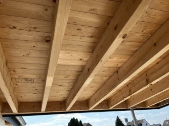

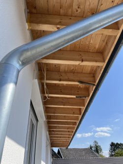

hier zwei Bilder dazu Nr.1 Zeigt die Terrasse und Nr.2 den Dachüberstand.
Es geht mir nicht darum wie man das macht, sondern womit.
Vielleicht gibt es ja mittlerweile etwas besseres als das altbekannte Nut und Feder Paneel.

beim Dachüberstand : 3 Schichtplatte (darauf achten das die für Außen geeignet ist)
ALU oder auch verzinktes Stahlblech lackiert oder Pulverbeschichtet.
Holzwolleleichtbauplatte ( Heraklit bzw Sauerkrautplatte) gibt es auch in Bunt heradesign oder verputzen
Als Putzträgerplatte gibt es auch was aus dem Bereich Rigips und CO.
Terrasse würde ich lassen solange da nicht auch ein paar Kabel versteckt werden müssen.
Da böte sich dann auch noch eine Spanndecke an.

Schade das das Stirnbrett bündig mit der Unterkante Sparren ist.
Egal was du jetzt nimmst, ist von vorne immer zu sehen.
Vorne ein gekantetes Blech noch dranbappen und hinter der Rinne hochschieben, dann sieht man es nicht mehr.
Aber ja, den Aufwand hätte man sich sparen können, wenn das Stirnbrett von vorn herein etwas übergestanden hätte.

Dreischichtplatte wäre eine Idee! Muss ich mir mal anschauen, Blech mag ich nicht und alles mit verputzen ist raus.
Terrasse muss ich auch machen, der Dachdecker hat eigentlich gut gearbeitet (soweit ich das beurteilen kann).
Leider hat er die Verschraubung in das 30.er Material mit 40.er Schrauben gemacht :emoji_poop: dadurch schauen da gefühlt 1000 Schrauben raus.
Ausserdem möchte die Chefin Beleuchtung und da müssen einige Kabel verlegt werden.

Das täuscht das Deckblech hat genügend Überstand, an der Terrasse sieht man das ein wenig.
Ich hätte auch nicht gegen das Stirnbrett schauen wollen.
