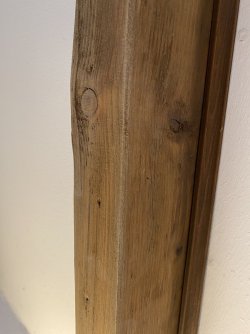

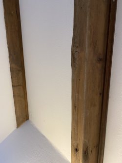

In unserem Dachgeschoss gibt es dunkle Balken. Diese würde ich gerne aufhellen oder weiß bekommen. Es scheint kein lackiertes Holz zu sein, aber möglicherweise eine Lasur. Wie komme ich am besten zu einem schönen Ergebnis? Danke vorab! 459DFD29-7331-48C9-848E-4CC12D73209E.jpeg

Auf unlackiertem Holz mit H2O2 probieren. Als Steigerung Balken mit Ammoniaklösung einpinseln,
dann nass in nass mit H2O2 drüber.
Unbedingt vorher über die Gefährdungen durch die Chemikalien kundig machen!!!
Die sind ohne PSA nicht lustig!!!
Ich vermute über Kopf, ist dann wirklich doof.
Fichte dunkelt nicht, bildet also nur Oberflächlich etwas Farbe. Bürstenschleifer oder Flex mit Tellerscheibe sollte auch recht flott gehen.
