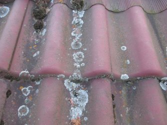

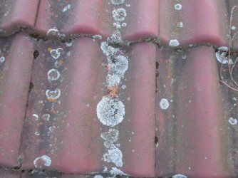

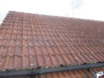

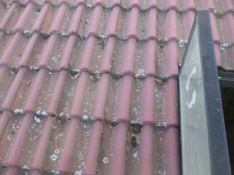

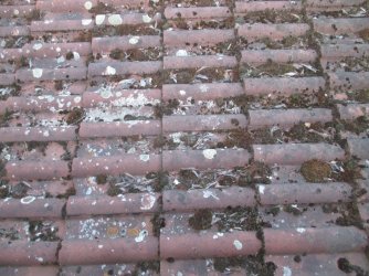

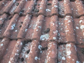

War gestern auf dem Dach ausmessen, um zu schauen, was mit PV genau ginge.
Ich war schon vorher am überlegen, ob man die Betondachsteine (landläufig Betonziegel genannt) vor Aufbau einer PV abkärchert und neu streicht/lackiert.
Die bordeaux-roten wurden auf einigen Teilflächen 2003 neu eingedeckt. Die rötlicheren sind von Anfang der Neunziger. Ich hänge mal Bilder an. Hab noch mehr bei Bedarf.
Fragen:
hat schon mal jemand die Ziegel so behandelt oder machen lassen? Wie waren die Erfahrungen? Gibt es eine Farbe, die ihr empfehlen könnt oder von der ihr abraten würdet?
Schräg gegenüber wurde das vor über 10Jahren von einer Firma gemacht und das macht einen guten Eindruck.

ich sehe das ähnlich wie das Streichen der Terrassendielen. Ich halte das für nicht nötig und unnötiges Geld verbrennen.
Ja, ein Nachbar hat auch Mal sein Dach streichen lassen. War eine nicht seriöse Firma, die ihn so lange bequatscht hat, bis er zustimmte.
8.882
Also die Betonziegel aus den 60ern wurden bei Regen auf der Rückseite feucht und Latten waren schon am wegmodern. Deswegen wurde der Dachteil 2003 neu gemacht.
19.028
50
die Frage danach gab es im Freundeskreis auch schon mehrfach. Der/ die Dachdecker haben immer davon abgeraten. Die Mehrheit der Firmen in dem Bereich fallen unter Unseriös. Spielen halt prima mit der Angst vorm undichten Dach.
Wenn die UK so feucht wird das sie wegmodert ist das aus meiner Sicht konstruktiv was faul.
Da die Dacheindeckung selbst nie dicht ist muss der direkte Raum darunter belüftet sein und das Wasser was durchsickert wird entweder auf der Wasserabführenden Schicht abgeleitet oder wenn "nur" Kondenswasser trocknet es bei der nächsten Trockenperiode durch natürliche Konvektion ab.

Meine PV liegt schon in der Garage und wartet auf die Montage. Ich mach vorher nix. Ich denke mir immer, dass wenn Moos und Flechten irgendwann kein Licht mehr sehen, diese von selbst vom Dach fallen.

Den Gedanken hatte ich auch. So aggressiv wie man vor so einer Beschichtungsaktion reinigen muss, hätte ich Sorge, dass ich mehr kaputt mache, als ich durch die Beschichtung wieder heilen kann und schützen will.
(Und vielleicht hab ich auch einen bisscheb romantischen "Naturglauben", dass die über die Jahrzehnte gewachsene Schicht auch ihre Daseinsberechtigung hat gegenüber irgendeiner PU-, Epoxy- oder sonstwas Beschichtung :emoji_wink: )

Eine Beschichtung ist meiner Meinung nach rausgeschmissenes Geld . Flechten sind Harmlos , Moos ist (zumindest bei Tonziegeln) tödlich . Diese lösen sich buchstäblich in überschaubarer Zeit zu hochwertiger Pflanzerde um . Wenn Beschichtung (bei Tonziegel) , legt man nicht die normalen Pfannen , sondern engobierte aufs Dach . Dann kann man so ein Dach durchaus vererben ..... :emoji_innocent:

Für eine wirklich vernünftige Beschichtung zahlt man genauso viel wie neue Ziegel, das ist zumindest meine Erfahrung.
Es gibt sog. Sanierungsziegel bei denen die alten Latten drauf bleiben können weil diese Ziegel in der Deckhöhe sehr viel Spiel haben.
Wenn das Dach dicht ist muss nichts gemacht werden, wenn es aber undicht ist kann ich dir aus Erfahrung sagen das eine Beschichtung nichts bringt.
Alles selbst mit eigenen Augen gesehen.

Auf der Fläche wo die PV hinkommt hätte ich die wenigsten Sorgen, weil dies ja den meisten Niederschlag abhält.
ZugegebenerWeise bleibt ein ungutes Gefühl, dass es an den Stellen, welche die PV nich abdeckt, zu Undichtigkeiten kommen kann.
Zur Beschichtung, bei uns in der Gegend wurde auch ein Dach vor PV Einbau gereinigt und beschichtet un nach ca. 7 Jahren sieht man Stellen, wo die Beschichtung abgeplatzt ist. Ich will und kann das nicht bewerten, bin jedoch froh, engobierte Dachziegel zu haben, die nach 25 Jahren wie neu aussehen.
