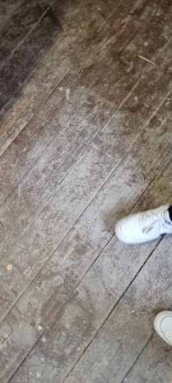

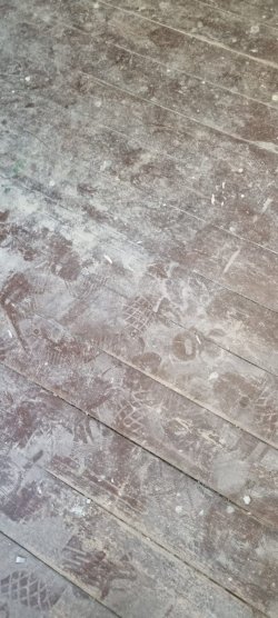

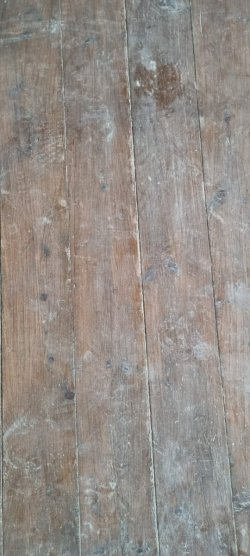

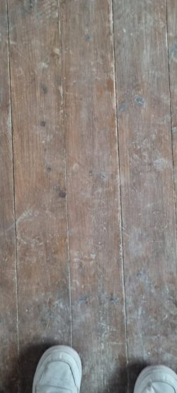

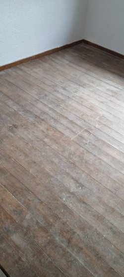

ich habe ein altes Fachwerkreihenhaus gemietet. Von Außen ganz nett anzusehen. Leider hat der Vormieter zum Auszug etwas gebraucht, sodaß nun eine Schnellsanierung ansteht, da ich aus meinem alten Haus raus muß. Der Eigentümer selbst war auch etwas nachlässig , was den Umgang mit der Innenrenovierung angeht...
Das Problem ist, die Dielen wohnfertig zu bekommen
Option wäre Laminat., mit Farbe streichen, abschleifen mit allem, was dazu gehört...
1. Die Billigvariante Laminat wird früher oder später in den Näten reißen, paßt aber noch unter die Türen, ohne sie passig zu hobeln
2. Variante zwei wäre gutes Laminat mit größerer Stärke, aber dann mūßten die Türen überarbeitet werden
3. Variante Drei wäre den Boden mit Farbe streichen. Früher war die Farbe " Ochsenblut" ja gebräuchlich. Oder nach gründlicher Bearbeitung mit Haftgrund Kreidefarbe aufbringen und versiegeln?
4. Variante vier ist schleifen, was ich vermeiden möchte, da die Zeit drängt und nur Wochenenden zur Verfügung stehen.
Was ist von PVC Laminat zu halten, das auf dem Boden verklebt wird?

Vorab, von Laminat auf Dielen halte ich gar nichts.
Auf den Bildern meine ich zu erkennen, dass die Dielen in einem guten Zustand sind.
Reinige den Boden richtig und du bekommst ein ganz anderen Eindruck.
Für mich wäre Schleifen und Ölen der einzige Weg.

was ist denn unter dem Dielenboden? Wenn du da eine „wasserdichte“ Schicht drauf machst, könnte es da zu Schimmel führen?

Der Vorgang ist immer der gleiche bei Wohnungen zur Miete.
1. Mit dem Vermieter klären was geht und was nicht und wie die Situation sich bei einem Auszug verhält.( SCHRIFTLICH)
2. Zustand des Bodens überprüfen
Deiner sieht noch sehr gut aus, da würde ich abschleifen und die Dielen neu behandeln.
Was du da nehmen kannst auch unbedingt mit dem Vermieter abklären.
Es muß euch beiden gefallen, sonst heißt es beim Auszug im schlimmsten Fall Urzustand wieder herstellen.

Hey,
bist du sicher, das du Laminat meinst? Laminat lässt sich nicht abschleifen oder abhobeln.

Wie #andama schon bemerkte:
Erstmal gründlich reinigen den Boden und schauen, wie schlimm es wirklich ist. (Und dann nochmal Fotos einstellen).
Dann bewerten, ob der Boden lackiert war oder geölt - oder nix von alledem.
Oder einfach mit passendem Mittel etwas auf Glanz bringen und so lassen.
Manchmal ist der chabby chic, der sich dann ergibt, gar nicht so uninteressant.

Also auf die Schnelle betrachtet ist der Boden doch prinzipiell in gutem Zustand.
Es wäre ein "Verbrechen" auf den Massivholzboden einen billigen Laminat draufzulegen (Meiner Meinung nach).
Wenn du den Boden schleifen lässt wird der sicher wunderschön.
Allerdings brauchts da das richtige Werkzeug dazu (Stichwort Hummel).
