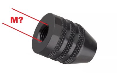

Hallo, ich suche schon ganz verzweifelt nach einem passenden Schnellspann-Bohrfutter für meine kleine Meister-Bohrmaschine (BKB 135E). Die Suche in Bucht und Dschungel gestaltet sich sehr schwierig, weil keiner den Durchmesser der Schaftaufnahme angibt.
Ich bräuchte ein M8-Innengewinde, damit es passt.
Kennt jemand soetwas, und hat die richtige Typenbezeichnung für mich.
Das alte "Bohrfutter" ist nicht mehr wirklich zu gebrauchen, daher soll jetzt was neues her!
vielen Dank!

M8 ISO hat 1,25 mm Steigung. Daher habe ich meine Zweifel an der übermittelten Gewindegröße. Um Spannkräfte aufzubringen müßte ein Feingewinde her. Proxxon hat M8x0,75.
Du müßtest also unbedingt nochmal die Steigung messen; beim Dremel sollte es ähnlich sein...
Kauf dir im Baumarkt ein Futter von Prox oder Dremel, oder miß dort nochmal nach an einer Ausstellungsmaschine. oder nimm deine dorthin mit...
PS. Aufgrund deiner Fragestellung bist du hier wohl aber im falschen Forumsbereich gelandet. Ich hätte dich da als "Amateur fragt" eingeordnet. Nix für ungut.

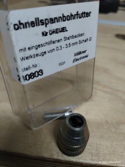

Hi,
ich habe auch seit Jahrzehnten so ein Ding für den Dremel. Auch für Modellbau.
Nennt sich laut Verpackung "Schnellspannrohrfutter für Dremel"
Die Packung hat auch noch eine Artikelnummer: 2*0803 bei Völkner.
Funktioniert problemlos.
Gruß Reimund

und wie groß ist bei dem die Motorwellen-Aufnahme?
Hab schon gehört/gelesen, daß Dremel, Proxxon und Parkside verschiedene Gewindegrößen verwenden.
Ist das so ein M8x0,75?

So, das Gewinde ist ein M8x0,75!
Ne neue kommt derzeit leider nicht in Frage. Und den Preis der alten schlägt ne neue ganz sicher nicht!
Dann lieber in ein ordentliches Bohrfutter investiert.
ZB Proxxon 27028 hat dieses M8x0,75 Gewinde. Weiss nur noch nicht genau, ob die mitgelieferte Pinole auf beiden Seiten das gleiche Gewinde hat. Auf den Bildern siehts zwar so aus, möcht mich darauf aber lieber nicht verlassen.
Wenn ich das oder kompatibel/baugleich jetzt günstig finde, würde ich zuschlagen.
Vielleicht hat hier ja jemand den tip der Woche?
