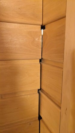

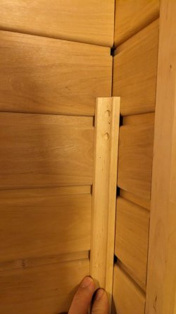

ich baue mir eine Sauna. Aktuell stehe ich vor der Herausforderung die Decken- beziehungsweise die Eckenleisten anzubringen. Also Vorbohren festschrauben, könnte ich. Will ich aber nicht, bisher sieht man bei mir keine offene Schraube. Daher habe ich gedacht ich mache es mit Holz"mopfen". Also über die Schraube nochmal holz reinstecken und gut ist, aber ich bekomme kein Ergebniss hin was mich glücklich macht. Da es eine Hohlkehle ist bekomme ich es nicht so hin wie ich möchte.
Ich denke an die Lösung, das es Klammern geben müsste die hinten dran geschraubt werden und dann kann man die "Leisten" festdrücken. Die Finde ich nicht.
Klammern von oben durchschießen, habe ich auch probiert finde ich auch nicht gut.
Nageln finde ich auch nicht so gut, weil mich das optisch auch nicht anspricht.
Daher hat einer eine Idee für mich, wie ich die Leisten ohne Edelstahl oder sowas was man sehen kann ?
Danke

nimm keine Kehlleisten, sondern rechteckige mit kräftig abgerundeter Kante. Dann kannst du gerade reinschrauben und die Bohrungen einfach mit Stopfen verschließen. Passt auch optisch besser zu den gerundeten Profilbrettern, als die scharfkantige Kehlleiste

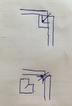

Zwei Ideen:
Dünne Leiste anschrauben, dickere drüberleimen (Skizze oben).
Ein Aluprofil anschrauben, Leiste straff passend aufschieben (unten). Es wäre ideal, wenn das mittlere Profilteil Wiederhaken hätte. Ich weiß aber nicht, ob es so etwas gibt. Unser Kleiderschrank hat für die Befestigung langer senkrechter Griffleisten per Aufdrücken an den Schiebetüren so etwas ähnliches, ich könnte ein Foto machen.

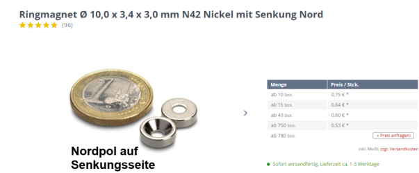

Auch wenn ich keine der Ideen von euch bisher umgesetzt habe, ist sowas immer Bewusstseinserweiternd und daher ein Schritt zur Zielführung. Also lag ich so gestern in der Sauna und dachte, "Was mache ich nur???" Habe über eure Ideen nachgedacht und dann viel mir die Möglichkeit ein mit Magneten zu arbeiten.
Diese hier würden passen, sind vernickelt! Jetzt kann ich das nicht einschätzen ob die rosten oder nicht.
Der Verkäufer schreibt "Die Magnete sind vernickelt und sollen eigentlich nicht rosten. So wie es aber auch bei Autos ist, die eigentlich auch nicht rosten sollen, können die Magnete auch anfangen zu rosten."
Was denkt ihr?
Danke

Und wenn der Opa mit dem Herzschrittmacher in die Sauna sitzt fällt er tot um.
Und wenn die junge Nachbarin mit ihrem Piercing zu Besuch kommt.....
bei der jungen Nachbarin denkst du aber nicht mehr drüber nach, die Nägel zu verdecken, sondern eher andere Sachen....
NiklasAG
23. März 2020
1.375
Schweiz
Auch beim Opa geht es nicht ums Verdecken der Nägel, sondern darum was die Magnete anziehen...
Solche Sprüche sind aber wohl etwas kompliziert
