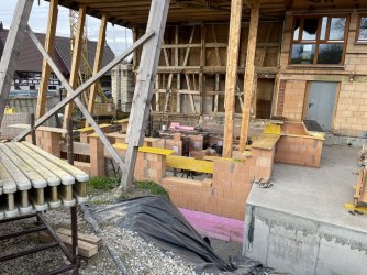

Bei meinem Projekt startet im Januar der Zimnerer mit den Deckenbalken und den Holzständewänden, jedenfalls da wo nicht schon bestand war.. etwas exotisch ist, dass das komplette Dachgeschoss steht und mit Holzstützen abgestützt ist aber hat für meine aktuelle Frage keine Relevanz..
ich mach heute mal ein aktuelles Bild Maurer sind schon durch..
Auf die massiven EG Wände mit umlaufendem Ringanker kommen jetzt die Balken und Wände drauf.
Meine Frage ist, wie realisiere den Zwischenraum? Geplant ist eine lichte Raumhöhe von 2,35 m bis uk Balkenlage, dann ca 2 cm sichtbarer Balken zu lassen und der Rest der Decke dazwischen als weise Fläche. Es geht hier also um den Aufbau der Fläche zwischen den Balken (ca. 55 cm Abstand jeweils)
Variante A wäre GK Platten dazwischen machen, sprich Latten an die Flanken der Balken ausrichten und GK hoch schrauben. Dann Spachteln Q3 und putz oder Q4 und direkt Farbe. An den Stellen für Leuchten würde ich darüber mit OSB verstärken zur Sicherheit.
Variante B wäre nur OSB auch mit den Latten und die dann bearbeiten. Entweder spachteln oder mit Rollputz direkt streichen ggf mit Tiefengrund. Hab dieses Produkt AlpenKalk gefunden. Hat jemand damit oder mit ähnlichen Produkten Erfahrung? Müssen die Schrauben trotzdem verspachtelt werden? Ggf könnte ich hier mit einer Randleiste arbeiten und so Zeit sparen..
Gibt’s weitere Möglichkeiten oder ideen?
Es geht un einiges an Fläche.. in Summe sicher über 300 m2
Danke für die Hilfe..
