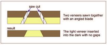

Die Idee eines schwenkenden Tisches ist, dass die Kerbe, die das Sägeblatt hinterlässt, bei einem schrägen Schnitt quasi egalisiert wird. Bei einem lotrechten Schnitt würde sich ansonsten ein Spalt ergeben. Lg
Der Sinn eines schwenkbaren Tisches ist mir klar. Da Johannes von einem drehbaren Tisch sprach, nahm ich an, drehbar um die vertikale Achse.
