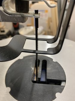

danke euch. ich habe mal ein Foto vom sägeblatt gemacht und vermute, dass es ein Stiftblatt ist.
welches Blatt sollte ich für kleine ecken nehmen? danke

ja, das ist ein Stiftsägeblatt, zu erkennen an den Querstiften an den Enden.
Mit der vorhandenen Halterung lassen sich auch nur diese ungeeigneten Blätter einsetzen.
Ich habe meine Säge so umgebaut, dass ich normale Laubsageblätter einsetzen kann.
Bei Bedarf kann ich ein Foto machen.

oh ja, gerade beim Zubehör entdeckt. dann brauche ich gar keinen umbau.
passen dann normale Laubsägeblätter drauf?
6.839
wenn der an die scheppach passt??
...den Werkstückniederhalter Typ "Irgendwie" bringt sogar deine Scheppach von Haus aus mit... und Du zeigst ihn auf Deinem Foto.
Ob der seinem Namen gerecht wird? Keine Ahnung. Aber, wenn man den nicht verwendet, wird man es auch nicht herausfinden...:emoji_wink:

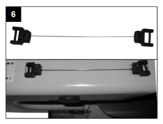

Meiner Meinung nach haben alle billigen Scheppach-Dekupiersägen die beiden kleinen Adapterklammern für Nicht-Stift-Sägeblätter im Lieferumfang.

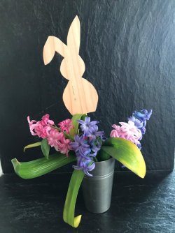

hier ein Ergebnis. muss noch verbessert werden, aber man kann schon erkennen
was es werden soll.
