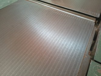

So sehen die Tische meiner 40 Jahre alten Kombi aus, die seit 10 Jahren in einer nahezu unbeheizten Garage steht und ausschließlich mit Silbergleit gepflegt wurden.
