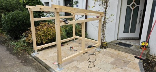

Das hier ist der "Rohbau":

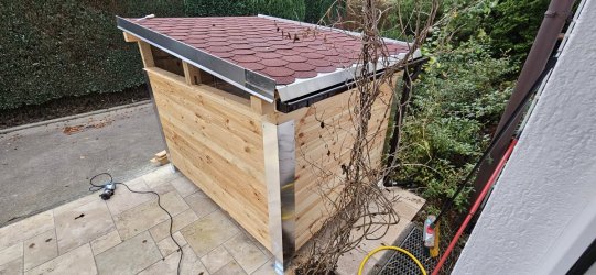

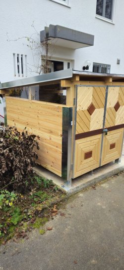

Und das hier das fertige Produkt von vorne:

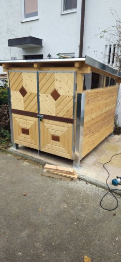

... und von hinten:
Benutzt hab ich 12mm Rauspund, 80mm Rahmenholz, bissl Plexiglas und einen Haufen Blech aus dem Baumarkt und Standard-Bitumenschindeln. Nix Spektakuläres also. Die Balken sind mit Schlitz-/Zapfenverbindungen verbunden, außer dem kleinen "Stützbalken" für das Plexiglas, der ist mit Winkeln befestigt (hatte keinen Bock, da nachträglich noch Schlitze und Zapfen auszuschneiden).
Insgesamt bin ich für mein handwerkliches Level (Anfänger/Hobbyist) einigermaßen zufrieden mit dem Ergebnis.
PS: fun fact: die Fräse liegt da, weil ich die Türen am PC irgendwie zu breit geplant hab - die gingen dann beim Einbau nicht zu, weil sie überlappt haben :emoji_zipper_mouth: Daher hab ich für die Kreuzgehänge ein Stück aus dem Türpfosten rausgefräst und es so "tiefergelegt". Nicht elegant, aber es funktioniert.:emoji_sweat:

Was hat's denn mit den großen Blechabdeckungen an den Ecken auf sich?
Das ist einerseits Kantenschutz, denn ich kenn meine Kinder - die rumpeln da teilweise recht robust um die Ecke, daher wollte ich die etwas vor Absplitterungen schützen. Also die Ecken, nicht die Kinder :emoji_grin:. Zum anderen soll es das Hirnholz der Bretter etwas vor der Witterung schützen. Ich hätte auch Bretter verbauen können, habe mich aber aus Zeitgründen und wegen der Robustheit für Blech entschieden.
Regnet das da nicht seitlich rein?
Edith (und Jochen) sagt: Nein, tut es nicht.
Genau, da ist Plexiglas davor.
