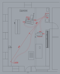

ich habe eine neue Absaugung und tümmel mich grade europaweit im Netz der Absaugadapter, Innen und Aussendurchmesser.
Wollte ich schon immer mal...
Gesucht wird ein 4m langer Schlauch, welcher jeweils umgesteckt werden soll.
Der Sauger hat 160mm.
Die Kombimaschine und Bandsäge haben original mehrere 120mm Anschlüsse. (vorübergehend nur 100mm)
Ist der neue Schlauch besser 120 oder 140mm dick, oder gar 100 oder 160?
Die Bandsäge hat 2x120 macht da ein Abzweiger 140-120-120 oder 120-120-120 mehr Sinn?
(Gibt es ein entsprechendes ungebördeltes Produkt?)
Ist Felders H/SE 0.7mm PU Schlauch zu empfehlen? (Die werben mit 40% Verbesserung)
Braucht es 100/120mm für die plus 5m Bodendüse?
Zum einen geht es mir um die Leistung, zum anderen aber auch um die akrobatische Komponente bei lustigen überstiegshöhen..
vielen Dank
