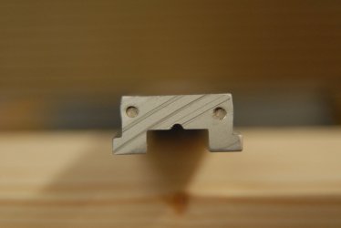

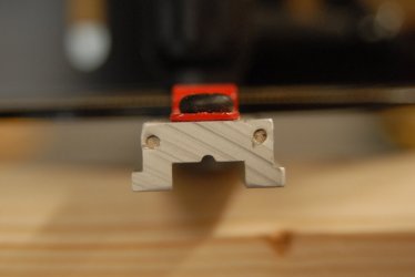

Es gibt aber 1000mal bessere zu kaufen die auch in der Nut sitzen.
Warum sollte man 100++ Euros ausgeben, wenn man mit der Säge einen Anschlag bekommen hat,
der sich in fünf Minuten von "völliger Grütze" in "1000 mal besser" verwandeln lässt?
Dazu benötigt man lediglich einen Hammer und einen Körner oder einen kleinen Durchschläger.
Einfach auf beide Stirnseiten von der Führungsschiene links und rechts im oberen Bereich zart draufhauen und fertig.
Das sieht dann so aus:
Probieren ob der Anschlag gut läuft in der Führung, wenn noch etwas wackelig kriegt er ein Schlägle mehr, bis man
mit dem Ergebnis zufrieden ist. Und fertig. Von dem gesparten Geld kauft man sich dann einen halben Veritas Hobel.
Oder geht mit der Frau schick Essen. :emoji_stuck_out_tongue_winking_eye:

Ja, eh. Ich hab das auch gemacht, und es ist trotzdem noch kein sauber funktionierender Queranschlag. Sobald Du den Queranschlag etwas weiter zurück ziehst, ist das “verdickte“ Ende nicht mehr in der Nut und der Queranschlag wackelt wieder.
Wenn das Sägeblatt ganz oben ist und der Queranschlag noch so in der Nut sitzt,
dass er nicht wackelt, passt ein 6,5cm breites Holzstück dazwischen.
Sollte das Holzstück breiter als 6,5cm sein, dann steckt man den Queranschlag einfach von hinten rein. :emoji_grin:
