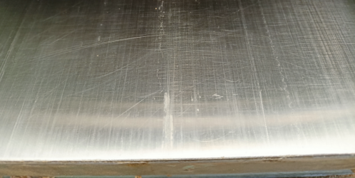

So sieht das - abgesehen freilich von den Spuren recht intensiven Gebrauchs - im Original aus.
PS: Den Vergleich mit einer gehobelten Gussfläche, die ihre guten Gleiteigenschaften ja nicht zuletzt den "Luftkissen" verdankt, finde ich ein bisschen... Ach egal. Es darf sich in die Kiste auch jeder reinkleben, was er meint. Ich würde wieder ein glattes Edelstahlblech nehmen.
