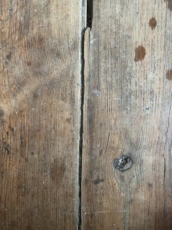

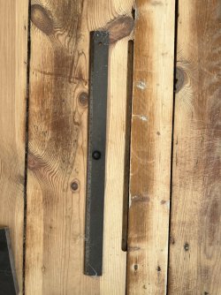

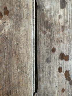

Ich hab beim mir im Dielenboden, Kiefer Nut + Feder Breite 20-30cm, in kleinen Abschnitten folgende Situationen und würde gern restaurieren.
- obere Nut ausgebrochen, Nut liegt offen (auf 30-40cm)
- obere Nut angebrochen, Stück hängt noch an der Diele
Die Dielen sind alle fest, es schwingt nichts.
Wie kann ich diese Stellen fachgerecht verarzten ohne komplett zu ersetzen?
Leisten einseitig einkleben? Das Angebrochene unterfüttern oder entfernen und auch Leisten setzen?
Der Boden wird nun eh gemacht, dh auf die Oberfläche muss keine Rücksicht genommen werden.
Danke + Grüße
PS. Bitte Wasser auf den Bilder ignorieren :emoji_wink:

Wenn da ausgebrochen ist muss das ja nachgeben? Sonst wärs ned ausgebrochen....
Oder mehrfach stark abgeschliffen?
Wenn man jetzt das arbeiten vom Holz ignorieren würde, fällt mir ausfräsen mit einer Rissflickmaschine ein. Mangels Verfügbarkeit würds wohl eher auf Nuten fräsen und eingepasste Stücke mit PU Leim rauslaufen....
Spachtelzeugs ist NoGo
Und bis das alles gemacht hast hast vmtl schneller was drübergelegt oder einfach den Bestand ersetzt....

Ist mehrfach abgeschliffen und so bricht die Nutzschicht an der Stelle.
Sollte man die Nut dann am Rand unterfüttern damit es nicht noch mehr bricht?

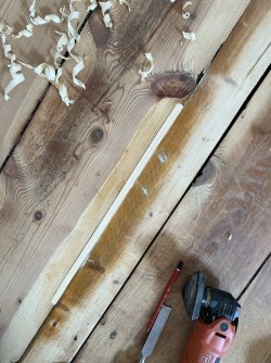

so hab ichs nun gelöst, dann schleifen mit der lägler später
