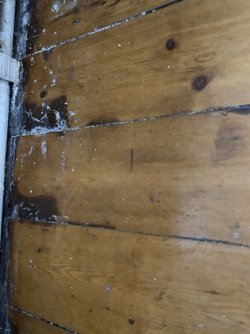

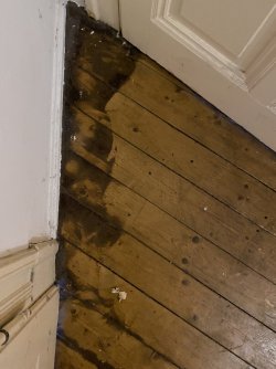

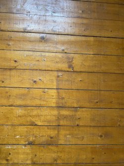

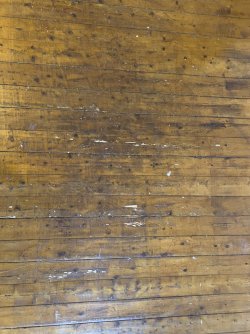

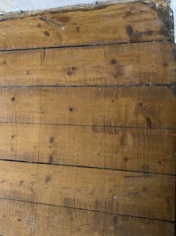

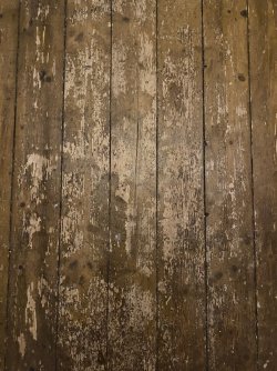

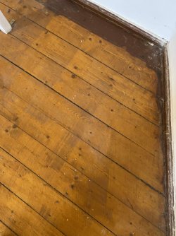

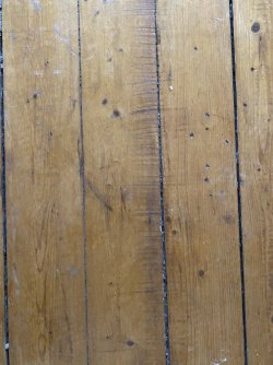

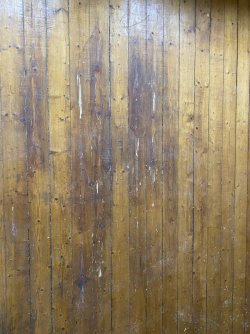

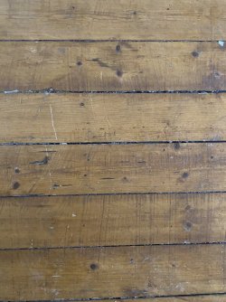

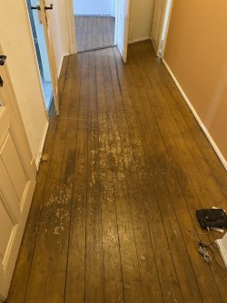

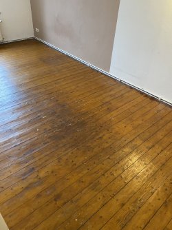

Hallo liebes Forum,
ich brauche nach längerer Zeit mal wieder einen Ratschlag. Ich habe eine Altbauwohnung gemietet. Die Dielen sehen, jetzt wo die Wohnung leer ist, schlimmer aus, als gedacht und ich würde Sie gerne schleifen. Die 'How To' Videos sehen alle machbar aus, nur habe ich jetzt schon einige Schreckensszenarien gehört, wo der Boden danach schlimmer aussah als vorher. Was meint ihr? Wie kompliziert ist der Prozess und wie sehr unterschätze ich das Projekt? Ich habe ca. 45 qm zu schleifen und mache es das erste Mal. Ich bin nicht auf den Kopf gefallen. Vom Vormieter scheinen die Dielen schonmal geschliffen worden zu sein, aber eher dilettantisch. Bekomme ich die Dellen dort überhaupt raus? Würdet ihr mit Körnung 24 oder 40 anfangen für den Grobschliff?
Ich hätte dann mit Walzschleifmaschine die großen Flächen gemacht, Ränder mit Delta-Schleifer und bis 120er Körnung, danach mit Saicos Premium Hartwachsöl versiegelt.
Freue mich über ehrliches Feedback. Anbei noch ein paar Bilder.

Moin;
In einer Mietwohnung gehört der Boden dem Vermieter, ohne dessen Einwilligung macht man besser nichts.
Form ist für Walzenmaschine ideal (Dielen in Längsrichtung), ich würde mit 40er Papier beginnen. Dann 60/80/100. Ich bevorzuge in stärker belasteteten Bereichen (zentrale Flur?) Versiegelung.
Vorher überlegen, ob Du den Boden nur "optisch" schleifen möchtest oder ob alles glatt sein muß. Ich gehe davon aus, das einige schwarze Flecken nicht mehr mit vertretbarer Abnahme zu entfernen sind.
Vergiß bitte den Deltaschleifer oder nimm ihn nur für die letzte Ecke. Mit einem Randschleifer bist Du 10x schneller.

Hallo Kalle (?)
ich versuch es mal kurz und stichwortartig...
  • Klar, kann man es schlimmer machen. Das Ergebnis hast Du ja vor Dir. Grobe Schleifspuren senkrecht zur Diele/Faser; der klassische Fehler, wenn man versucht, mit der Walzenmaschine alles zu erwischen ohne den Boden wirklich plan zu schleifen.
  • "Wie kompliziert"? Rechne schon mal 4 - 5 Tage. Ich habe das früher beruflich gemacht und war schnell. Bräuchte aber auch mindestens 2 Tage. 3 mit den Ölungen. Das Material plus Miete wird Dich um die 800€ kosten.
  • Miss vor dem Unterfangen mal die verbleibende Stärke der Nutwange. Kratz dazu eine Fuge gut aus und steck das Ende vom Zollstock rein, sodass es sicher auf der Feder aufsitzt. Dann lies ab, wieviel mm noch bis OK Diele vorhanden sind. Wenn es mindestens 8 sind, kein Problem. Sind es nur 4-5 wird es kritisch. Gut einer geht beim Schliff noch runter und eine Nutwange von <3mm bricht bald. Nimm dafür auch eine eher abgelaufene Stelle bzw. mach die Messung an verschiedenen Stellen.
  • Fang auf jeden Fall mit K24 an. Diagonal von ca. 45° zur Diele allmählich auf parallel eindrehend, ja mehr der alten Oberfläche verschwunden ist.
  • Wenn überall rohes Holz sichtbar ist, in Dielen Richtung weiter mit K40, 60, 100.
  • Nicht feiner als 100! Das wird nur ungleichmäßig. Außerdem bekommst Du mehr Öl ins Holz = bessere Imprägnierung = längere Standzeit
  • Ränder auf keinen Fall mit einem Delta Schleifer bearbeiten. Der nimmt ja gar nichts weg. Am besten Flex mit Absaugung (Festool RAS). Mit etwas Glück klappt es auch mit dem Rotex, Einstellung "grob". Das hängt sehr von der Beschaffenheit der alten Oberfläche ab. Wenn es nur geölt war, kann das klappen. Wenn eine dicke Schicht Klarlack drauf ist, versagt der Rotex auch mit groben Scheiben.
  • Vermutlich kannst Du auch eine spezielle Maschine für die Ränder dort mieten, wo Du auch die Walzenmaschine mietest
  • An den Rändern dürften 2 Körnungen ausreichen: K40 und K80. Ein rotierender oder Exzenter Schliff ist bei gleichem Korn feiner, als ein Walzenschliff - daher passt K80 am Rand gut zu K100 auf der Fläche. Dann hat man weder zu helle noch zu dunkle Ränder.
  • Immer auf die Nägel achten und senken sobald sie an der Oberfläche sind. Die stumpfen die Schleifhülsen ungleichmäßig ab und Du erzeugst Stege. Wenn Du siehst, dass ohnehin die meisten Nägelköpfe sehr weit oben sind, lohnt es sich, alle durch zu senken. Macht mehr Sinn, als immer wieder die Arbeit zu unterbrechen, um einzelne zu senken.
  • Fugen auskratzen gibt ein sehr viel schöneres Ergebnis. Mühsam aber lohnt sich. Macht man nach dem 24er und dem ersten Randschliff
Mehr Tipps gern fernmündlich. Schreib mir dazu eine PN.
Viel Erfolg und Grüße! Marc

Ich will den Boden eigentlich nur optisch schleifen, es muss nicht alles super gerade sein! Was für schwarze Flecke meinst du?
Das habe ich mir schon fast gedacht, dass ich um den Randschleifer nicht drum herum komme! Danke für den Tipp.

Kann man hier vielleicht nochmal besser erkennen, ob es lackiert oder geölt ist? Die Schicht sieht aber auf jeden fall nicht dick oder tief aus!
19.014
50
wäre auch bei der Lägler Trio, gerade für den doch ehr begrenzten Raum und den ungeübten Anwender die deutlich bessere Alternative.
Würde mit Korn 60 bestenfalls 40 starten. Da ist kein dicker Altbelag an Farbe drauf. Die Dellen wird man nicht rausgeschliffen bekommen. Aber etwas weniger tief.
