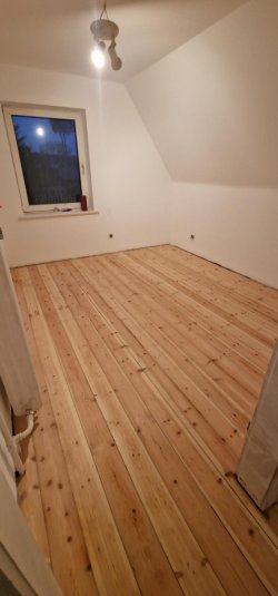

In unserem Altbau habe ich unter dem Teppich / Ausgleichsmasse einen Dielenboden gefunden. Den habe ich (recht mühselig) vom Zement befreit und dann mit einer Bodenschleifmaschine abgeschliffen. Sieht toll aus. Aktuell bin ich bei 80er Körnung und würde jetzt vor dem Einölen mit Hartwachsöl noch auf 120 schleifen.
Folgende Fragen:
- Die Fugen habe ich zum größten Teil mittels Multitool vom Zement befreit. Würdet ihr die offen lassen oder mit z.B. Spritzkork auffüllen (wenn ja vor oder nach dem ölen?)

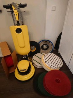

- Zum Thema Ölen. Ich habe Hartwachsöl gekauft. Folgende Schritte plane ich aktuell:
1. Boden sauber machen (Staubsauger, mit feuchtem Tuch rüberwischen)
2. Mit einer Einscheibenmaschine und schwarzem Pad nochmal rüberreinigen (unnötig? doch lieber rotes Pad?)
3. Mit kleiner Rolle das Hartwachsöl an den Rändern ca. 20cm auf die Dielen auftragen
4. Mit großer Rolle das Hartwachsöl auf den Rest der Dielen auftragen (Muss ich etwas beachten? Muss ich es überhaupt mit der Rolle auftragen, wenn ich die Einscheibenamschine habe?)
5. Mit einer Einscheibenmaschine das Hartwachsöl in den Boden einarbeiten (Rotes oder weißes Pad?)
6. Nochmal mit ner Handmaschine und 200er Körnung rüber und anschleifen und dann 3-5. wiederholen
Folgende Fragen:
