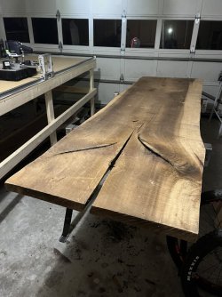

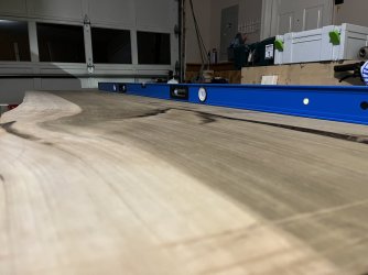

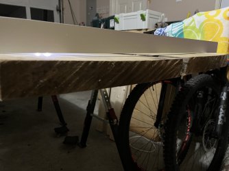

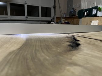

ich habe mir von privat eine Massivholzplatte aus Poplar gekauft, diese ist einseitig breits auf einer CNC bearbeitet worden die andere seite ist sägerauh und uneben. Die Platte wurde nach dem CNC fräsen über ein weiteres Jahr gelagert und hat geschüsselt.
Maße:
Länge: ca. 2700 mm
Breite: ca. 700 mm (schüsselt ca. 10 mm)
Tiefe: 39 - 50 mm
Meine Vorgehensweise wäre folgende:

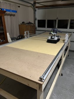

1. die nicht bearbeitete Seite mit der Oberfräse und einer Vorrichtung mit Linearführungen plan fräsen (ähnlich einer CNC)
2. Platte umdrehen und ebenfalls plan fräsen
3. Gratleisten einbringen
4. Schmetterlingsinlays bei den Rissen einbringen
5. Riss und Äste mit Epoxidharz füllen
Dies ist mein erstes Projekt, ich würde gerne Euer Expertenwissen hierzu hören und bin für jeden Ratschlag dankbar. Passt die Reihenfolge so? Was würdet ihr anders oder zusätzlich machen?

Ich würde das nicht als eine Tischplatte bezeichnen, sondern als eine einseitig plangefräste Bohle. Diese Bohle ist gewachsenes Holz, also mit Wuchsrichtung, Jahrringen, Holzstrukturen und allen damit einhergehenden Eigenschaften. Feuchtigkeitsaufnahme & -abgabe ist eine davon - und damit ein Quellen und Schwinden und Werfen und Schüsseln.
Es gibt Generationen von Tischlern, die so eine Bohle aufgeschnitten, abgerichtet & verleimt haben - und die daraus entstandene Platte auf einer Tischzarge befestigt haben, um ein übermäßiges Arbeiten zu verhindern. Nur weil heute irgendein Instagram- oder YouTube-Yogi der Meinung ist, dass ne ganze Bohle als Tisch kuhl aussähe, heißt das nicht, dass das Holz dies genauso sieht, und sich an das hält, was der Instagram-Heini von sich gibt. Und der Insta-Freak wird mir Sicherheit auch nicht zeigen, was sein 1-Bohlen-Tisch nach drei Jahren mit seinen schicken Metallkufen gemacht hat, nachdem er ja achsoviele Klicks und Likes dafür bekommen hat.
Sprich: Kannste so machen, ist halt zumindest fachlich nicht richtig. Ob’s dauerhaft so funktioniert kann dir niemand sagen, das ist von zu vielen Faktoren abhängig.
ich würde die Bohle einmal der Länge nach auftrennen, den mittleren Bereich raustrennen, Fügen, und die beiden Hälften gestürzt wieder verleimen. Dann arbeiten die Plattenhälften zumindest gegeneinander, und ein Schüsseln fällt nur als uneben, aber nicht als Biegung auf. Nach dem verleimen die Platte planfräsen. Eine Gratleiste die Bewegung ermöglicht oder eine Zarge wären noch hilfreich.

PPS: Sind die Linearschienen im gelobten Land so spottbillig, dass man das dort so baut? Für einmaligen Gebrauch hätten es ja auch ein paar Streifen MPX/whatever getan. Wichtiger wäre mir bei der Breite ja eher eine stabilere Konstruktion der Schienen, auf der die Fräse letztlich läuft. Was sind das jetzt für Wellen? 12 mm?

vielen Dank für Euere Antworten und Input. Ich habe mich hier weder auf Instagram oder Youtube oder sonst was inspiriert, bin nicht so der große Social Media Fan... Die Idee kam nach einem Umzug innerhalb den USA und dem Bedarf nach mehr Arbeitsfläche...
Das Holz immer arbeiten wird ist mir bewusst, es muss für mich als Beginner und Hobby Woodworker auch kein perfektes Ergebnis sein. Es soll mir gefallen und ich möchte es selbst machen und spaß daran haben. Die Platte / Bohle konnte ich hier lokal beziehen, das restliche Equipment habe ich mir dazugekauft oder selbst gebaut, da ich in Zukunft mehr Projekte realisieren möchte und dies nicht eine einmalige Sache ist.
Die Wellen für meinen Frästisch sind 25 mm im Durchmesser, diese gehen wahrscheinlich aufgrund der gesamten Größe unter. Der Tisch ist 10 x 4 ft. Genauigkeit in der Länge sind 0,4 mm und in der Breite 0,2 mm.
