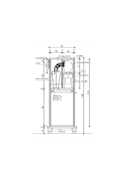

ich habe mir eine Absaugung für meine Werkstatt gebaut. U.a. habe ich einen Zyklonabscheider verbaut.
In der darunter befindlichen, luftdichten Spänebox (Grundfläche ca. 33 x 38 cm, Höhe ca. 60 cm)
wollte ich eigentlich einen Müllsack (70 x 110 cm) einhängen. Das habe ich irgendwo gelesen,
dass das funktionieren soll. Bei mir wird jedoch der leere Sack in die Zyklonöffnung gesogen und der Sog ist futsch.
Auch ein Beschweren des unteren Teils des Sacks hilft nicht.
Der Sack hängt in einem Holzrahmen, der nach oben und seitlich ca. 10 -15 mm Luft zur Box hat.
Was habe ich falsch gemacht?
Oder funktioniert das Ganze nur mit einer 2. starren Späne-Kiste, die in diese Box lose geschoben wird?
Wie müsste diese Kiste beschaffen sein? (Abstände, etc.)

Komplett mit Folie einpacken wird schwierig, da alles kompakt verbaut ist. Mein Zyklon ist übrigens der Cyclone Dust Collector.
Ich habe in anderen Posts gelesen, dass einige noch ein ca. 20-30 cm langes 50 mm HT-Rohr unter dem Zyklon verbaut haben.
Macht das wirklich Sinn?
Ich denke, ich werde erst einmal mit der Innen-Lackierung der Spänebox beginnen.
Nachtrag: Ich habe einmal mit einer Lage Frischhaltefolie die Wände der Spänebox von außen während des Betriebs kontrolliert.
Und tatsächlich bleibt die Folie an der Wand leicht "kleben". Schalte ich das Gerät ab, fällt die Folie ab.
Max
