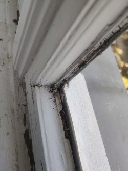

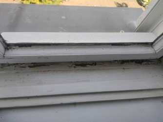

ich habe hier ein älteres Doppelkastenfenster aus Holz, welches dringend etwas Zuneigung bräuchte. Was mir jedoch nicht ganz klar ist: Wie kann ich die Innenseite des Außenfensters am besten vor Kondenswasser im Winter schützen? Wie man auf den Bilder sieht, sind die Fenster dort sehr angegriffen und ich denke nur 3-in-1-Venti-Lack reicht da nicht aus. Scheinbar wurde mal Silikon oder ähnliches aufgetragen. Macht das Sinn oder gibt es da bessere Alternativen?

Die defekte Versiegelung sauber ausschneiden,
dann die Fenster neu lackieren und anschließend die Versiegelung erneuern..

Danke für die Rückmeldung! Dann würde ich einfach Silikon für die Versiegelung nehmen.

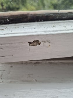

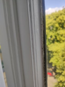

Ich hätte noch eine Nachfrage: Der Lack der Fensterflügel scheint insgesamt in einem guten Zustand zu sein und ich würde ihn anschleifen und drüber streichen. Es gibt allerdings ein paar Stellen wo der Lack etwas abgeplatzt ist. Aufgrund der Dicke der wahrscheinlich vielen Lackschichten entsteht da dann ein kleines "Loch" von geringer Tiefe. Ich würde da nur ungern einfach drüber streichen und der Höhenunterschied scheint mir auch zu groß, um die Kanten anzuschleifen und ein halbwegs gleichmäßiges Bild zu erhalten. Hat jemand eine Idee, was man da am besten machen könnte?
Wie auf dem Bild zu sehen gibt es z.B. rund um die Winkel auch Risse im Lack. Ich würde hier etwas stärker abschleifen, bis der Untergrund gleichmäßiger ist und dann drüber streichen. Oder bietet sich hier ein anderes Vorgehen an?
4.708
Risse und Fehlstellen großzügig abschleifen, bzw. vorher mit Spachtel, Schaber o.ä. Lack entfernen dann schleifen, bei festem Altlack reicht dein Anschleifen. Alles was vom Holz noch grau ist, muss weg, sonst hält die neue Farbe nicht richtig.
