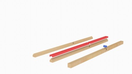

leider bin ich gerade etwas am verzweifeln beim Anfertigen eines Ersatzteils für ein Möbelstück.
Im Prinzip stehe ich vor der folgenden Problemstellung:
Aus einer 1,5m langen Holzleiste/Kantholz (5x5cm) sollen an zwei Stellen gleichschenklige Dreiecke mit 2,5cm Höhe komplett über die zwei Eckpunkte ausgeschnitten werden. Der Ausschnitt ist also am Ende ein Dreieck mit 2,5x2,5x5x2,5cm (a,b,c+h).
Die seitlichen Schnitte sind ja mit der Bandsäge und geneigtem Tisch kein Problem. (quasi die blauen Schnitte + die schraffierte Fläche in der Skizze)
Aber wie kriege ich die innere Seite/Basis (rote Kante in der Skizze) sinnvoll vom Holz getrennt?
Vorhanden wären Bandsäge, Tauchsäge, Oberfräse (ggf. wäre leihweise auch ein Frästisch verfügbar), Tischkreissäge, Bohrständer und div. manuelles Werkzeug.
Hier bin ich leider gerade irgendwie lost, hat hier jemand eine Idee?
Vielen Dank für eure Hilfe,
Phil

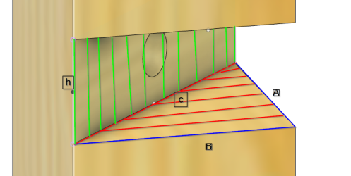

So. Hab mir das mal kurz in Fusion nachgebaut.
Entschuldige die Verwirrung. Ich hoffe es ist nun klarer was ich meinte:
Die Farben sind analog zur Skizze oben, ergänzt um grün. Der rot schraffierte Bereich ist ja kein Problem für die Bandsäge mit gekipptem Tisch. Aber der grün-schrafierte Bereich ist mein Problem. Quasi die Fläche c x h.
(Wer hätte gedacht, dass ich das nach 30 Jahren noch einmal brauche :emoji_wink:)
EDIT: Und danke für deine Skizze und Hilfe!

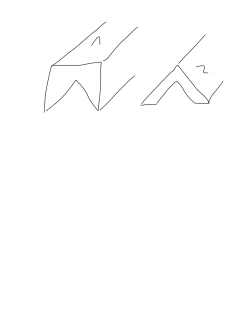

hier mal wie ich das meine zuerst blau dann rot - blau geht mit Oberfräse/Anlaufring und Schablone vermutlich am besten
Nachtrag:
alternativ rechts links und Mitte Schnitt mit Handsäge Rest mit Stemmeisen von seitlich - wenn der Grund nachher sichtbar ist ist das keine gute Methode
Mit Tischsäge oder Tauschsäge könnte man das komplett ausnuten ist aber schwierig mit Heimwerkermaschinen

AHHH!
Jetzt ist der Großschen gefallen.
Jetzt hab ich es verstanden.
Danke dir! Das ist in der Tat eine verdammt elegante Lösung.
