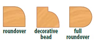

Mit Englischen Suchbegriffen kommt man deutlich weiter als mit Deutschen.Also: Den Effekt den ich erzielen heißt im Englischen "roundover" (Kantenlinie) aber nur das ich diesen minimal haben möchte. Eine Fräsung über die gesamte Kantenfläche wird in diesen Bildchen als "Fullroundover" bezeichnet.

Kommt jetzt auch wieder auf den Radius an. Ein 2mm Radius wirst du auch mit dem Dremel hinbekommen. Bei 5mm wäre ich schon sehr skeptisch.
