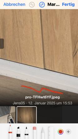

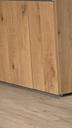

Hallo, anbei mal zwei Bilder. Eventuell ist es wirklich das untere Scharnier aber da ist nur wenig spiel. Vogelauer sagt ist normal liegt an der Luftfeuchtigkeit und das Möbelhaus "Ätsch Gewährleistungsfrist abgelaufen". Früher war das auch mal anders mit der Kundenfreundlichkeit... naja.. man kann eine Ersatztür bestellen (noch). Mein Problem ist, gerade ist es noch so in etwas ok. Fällt nicht so auf. Aber naja... wenn das so weiter geht fällt es schon auf. Eine Verstärkung oder ähnliches rein bauen geht bei dem Schrank leider nicht... Hmm... Der war halt wirklich teuer daher möchte ich da keine Sichtbaren schrauben rein drehen...einfach ne zeit lang mit wasser bepinseln wird nichthelfen oder? Oder ist da ne Chance das es sich im Sommer wieder zurückbiegt... sorry... ich hab von sowas leider wenig ahnung daher sind das evtl. wirklich dumme vorschläge :emoji_wink:
Jens05
5. Januar 2025
3
Quirnheim
Vielleicht zur erklärung da es geht um die erste fuge zwischen der Tür rechts (1/3 breite) und der tür daneben (2/3 breite). Die mit 2/3 hat sich unten eben verzogen

Ich hab mal ein Lineal angelegt. Gut … in einem Foto kann man nicht gut Dimensionen erkennen. Aber ich meine, wenn die Tür 10mm vorsteht, müsste da ein größerer Versatz sein (rote Linie). Es sieht zumindest auch ein wenig so aus, als ob der Spalt unten etwas breiter ist. Diese schräge Ansicht liefert da kein eindeutiges Bild.
Also: ist der Spalt - genau frontal gesehen, 90 Grad zur Front-Oberfläche - gleichmässig? Dann ist die Front wirklich verzogen. Wenn da (möglicherweise auch) ein schräger Spalt ist, liesse sich da schon etwas korrigieren.
Ganz rechts sieht das allerdings perfekt aus (Parallelität von Front zu Korpus). Auch wenn man den horizontalen Spalt/die horizontalen Spalten oben besser sehen könnte, würde das eine Beurteilung und Tipps für eine ev. Massnahme erleichtern.
Wenn die Tür „einfach“ unten vorsteht, wie im Startbeitrag beschrieben, dann bitte ich meine „Verkomplizierung“ zu entschuldigen. Aber ich hoffe, Du siehst das als Bemühung um eindeutige Fakten im Sinn des Findens von Lösungen.
Es wäre aber in jedem Fall schön, wenn Du mal berichtest, ob hier vorgeschlagene Tipps etwas oder eben nichts „gebracht haben“ …

Leider sind deine Bilder wenig aussagekräftig, wahrscheinlich musst du wie schon erwähnt nur die Scharniere nachstellen.
Ob die Tür tatsächlich verzogen ist, prüfst du mit z.B. einer Wasserwaage oder einer geraden stabilen Leiste, indem du diese längs, quer und diagonal über die sichtbare Türoberfläche legst und den Lichtspalt kontrollierst. Ist dieser Lichtspalt in allen drei Positionen gleichmäßig, ist die Tür Plan, also gerade.
Sollten es die Scharniere sein, dann hast du einen ungleichmäßigen Spalt zwischen Türblatt und Korpus und/ oder der zweiten Tür. Dann heißt es Scharniere einstellen.
