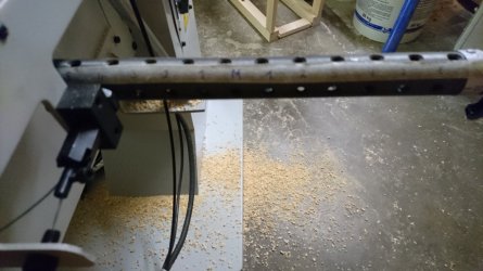

Kurze Anmerkung noch - mit gedübelten Ecken meine ich nicht, daß da irgendjemand an einer Langlochbohrmaschine mit dem Streichmaß angerissene Dübellocher bohrt.
Ich meine das auch nicht aber mit einer Dübeleinrichtung an der Lalo geht das schon recht schnell. Man bohrt ja den aufrechten und den Querfries in einem Ritt.
