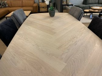

ich habe eine Frage zu der man wenig zuverlässiges im Netz findet und zwar geht es um das aufhellen von einem Eichetisch.
Sei es bleichen, kalken, beizen o.ä., ich hätte gerne mal eine Meinung welcher der richtige Weg ist um das gewünschte Ergebnis zu erzielen.
Ausgangspunkt ist dieser Leimholztisch, von Händlerseite bereits geölt.
Ziel wäre es den Tisch am Ende so aussehen zu lassen (farblich natürlich, nicht das Fischgrätenmuster)
Als absoluter Leihe was Holzbearbeitung angeht bin ich gespannt ob es den ein oder anderen gibt der mir dazu einen guten Rat bzw. Anleitung geben kann.
Was das angeht bitte ich aber darum den Rat "lass den Tisch doch wie er ist" stecken zu lassen :emoji_wink:
Vielen Dank im Voraus!

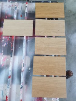

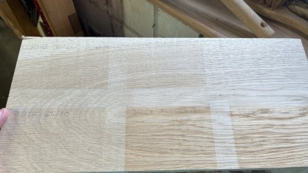

Ich hab mal verschieden Farbproben gemacht. Vielleicht hilft dir das weiter.
Hier Osmo Produkte
Obere Reihe von Links nach Rechts:
-3040 Hartwachsöl White
-3068 TopOil Natural
-Unbehandelt
Untere Reihe von Links nach Rechts:
-3037 TopOil White
-3058 TopOil Farblos Matt
-3028 TopOil Farblos Seidenmatt
Und hier Rubio Monocoat Oil Plus 2C
Das Linke Brettchen ist Unbehandelt.
Rechte Reihe von Oben nach Unten
-Pure
-Natural
-White 5%
-Mist 5%
-Mist
EDIT: Grade erst gescheckt, dass das Bild von den Osmo Produkten nicht von mir ist. Das stammt von @Necromant. Sein Beitrag mit dem original Bild ist HIER zu finden.
hoffe es ist ok wenn ich das hier Poste?
Hatte selber mal Farbproben von Osmo gemacht. Finde mein Foto aber nicht mehr.
