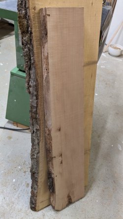

Hallo, hätte wieder Mal eure Hilfe benötigt.
Hinten würde ich sagen ganz klar Esche, aber was ist das Brett vorne? Apfel, Birne? Kirsche eher nicht oder PXL_20230205_172129842.jpg
LG und danke
Oloide
2. Juli 2022
93
Südniedersachsen
Hallo Schorsch ,
also ich sehe vorne eher Apfel als Birne . Kernfarbe und auch die sehr Apfel - typischen Holzfehler zwischen Kern und Splint deuten auf Apfel hin .
