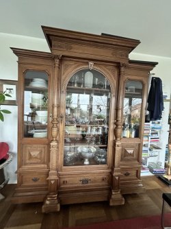

Antiken eichenschrank aufarbeiten
Wie mache ich das am besten?

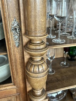

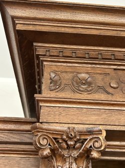

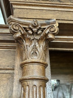

außer dem offensichtlich abgeplatzten Profil in https://www.woodworker.de/forum/attachments/img_4645-jpeg.182810/
sehe ich nix was man machen müsste. Ah doch das Kapitell scheint auch etwas gelitten zu haben.

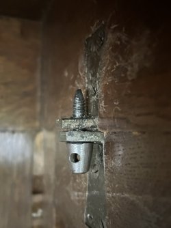

Beides aber eher eine Aufgabe für einen Profi. Die fehlende Schraube und die fehlende "Farbe" sind für den die Kür
Der Schrank ist alt <100 Jahre aber nicht antik. Die Spuren seines Alters darf er zeigen.
Auch wenn die Kratzer rund um den Schrankbeschlag durch unfachmännische "Bedienung" entstanden sind.
welaloba
26. August 2008
3.446
Hofheim / Taunus

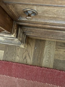

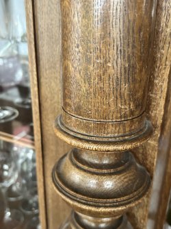

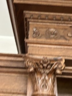

Den ganzen Schrank "aufarbeiten" solltest du nicht versuchen. Das fehlende Profil (von Carsten erwähnt) und die abgebrochene Ecke in Bild 4635 sind schon was für Profis. Die äußerlichen Kratzerchen würde ich ganz sachte mit sehr spitzem Schellackpinselchen beheben. Dann noch Bild 4639, die abgeschabten Profilecken: mit verdünnter Körnerbeize vorsichtig beiarbeiten, nach Trocknung mit besagtem Schellackpinselchen beilackieren, nur nicht zu glänzend, bitte. Und, wie Carsten schon sagte, das Teil darf seie Spuren behalten . Gruß werner
