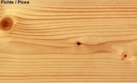

Das ist Eiche:
images
das Kiefer:
und das Fichte:

Da kann man wirklich nur sagen : Auha!
Im Ernst: Eiche ist das auf keinen Fall! Ist ein Nadelholz. Tippe auf Kiefer oder Tanne.

ja der erste flüchtige Blick war nicht ganz treffend.
Den Ästen nach Fichte
Das sagt mir dann der zweite Blick auch treffend :emoji_wink: :emoji_slight_smile:
