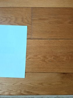

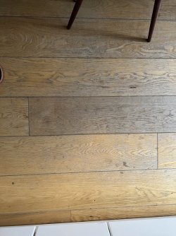

Situation: Haben Eichenholzboden (15mm + 5mm Toplage) auf 2 Stockwerken liegen. Wurde vor uns gelegt & geölt, wir haben ihn vor 3 Jahren beim Einzug mit Auro Reiniger (427) und Auro Pflegeöl (106) "aufgefrischt".
Meinem Eindruck nach ist der Boden leicht honigfarben, aber nicht sehr. Weißpigmente kann ich nicht wirklich erkennen, glaube aber schon, dass welche enthalten sind...(siehe Foto).

Edit: Habe viel probiert um das aktuelle Bild möglichst passend zu machen - ist ein bisschen zu braun auf dem Foto :/
