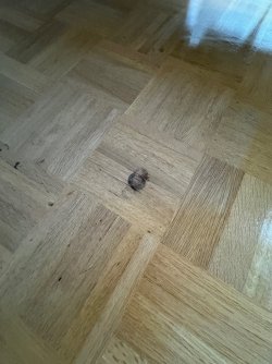

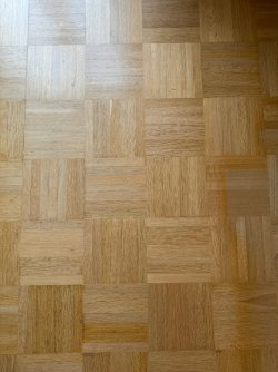

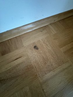

Erstmal vielen Dank für das informative Forum. Wir ziehen gerade aus und haben das Sofa aus dem Wohnzimmer entfernt. Dieses hatte runde Stahlfüße mit Filzgleiter. Trotzdem sind einige schwarzen Flecken gebildet.
Das Parkett sollte eigentlich ein Eichen - Mosaik sein und wahrscheinlich versiegelt.
Hat jemand für mich Tips wie ich die Flecken entfernen kann ? Ich habe z.B. von Woca ein Gerbsäure Entferner gefunden. Allerdings bin ich mir nicht sicher ob dieses für das Eichenparkett geeignet ist.
Anbei auch einige Bilder vom Parkett.
Danke und viele Grüße

Ist das geölt oder lackiert?
In beiden Fällen würde ich aber erstml mit einem Neutralreiniger (z.B. Frosch) und Lappen einen Reinigungsversuch machen.
Bei geölt könnte man mit einem Oxalsäureprodukt eine Bleichung probieren, z.B. Asuso Edelholzpulver.
7.434
Ich habe bei geölter Diele punktgenau h2o2 draufgetŕopft.
War dann weg.
Aber da kommt Normalverbraucher nicht mehr so einfach dran.

Der Parkettboden ist wahrscheinlich lackiert denn andersrum bedarf es einer regelmässigen Pflege / Nachölung und dies ist hier nicht der Fall. Ich probiere es erstmal mit dem Frosch Neutralreiniger. Vielen Dank schon mal für den Input.
9.067
Neutralreiniger wird dich nicht weiterbringen. Sowas muss man mit einem saurem Medium bleichen.
Oxalsäure ist bewährt.

Wird bei dem Vorgang die Versiegelung oder das Parkett in irgendeiner Form "angegriffen"? Woca Reiniger bringen nix oder? Klar ich würde erstmal eine winzige Stelle ausprobieren. Oxalsäure habe ich beim grossen Fluss gefunden.
9.806
Tropf doch mal etwas Zitronensaft auf eine Stelle. Manchmal langt das
drsmusic
13. Juni 2024
4
München
Du meinst einfacher Zitronensaft? selbst gepresst? So wie ich es verstanden habe ist es egal mit welchem Mittel ich es vesuche die Flecken rauszubekommen das Parkett wird mit der Säure angegriffen und es könnten sichtbare Spuren entstehen. Den Reiniger teste ich mal davor ( ist ein geringer Betrag )
9.067
Du meinst, es wird noch sichtbarer als jetzt? Das glaube ich nicht. Die schwarze Verfärbung ist eine chemische Reaktion im Holz. (Gerbsäure mit Metall.) Das kannst Du bleichen. Oder so lassen.
9.806
Eisen und Gerbsäure in Eiche reagieren und verfärben das Holz. Diese Reaktion lässt sich rückgängig machen. Dazu kann man verschiedene Säuren verwenden. Ich rate zur Zitronensäure aus einer selbstgepressten Zitrone oder dieser Plastikzitrone für den Tee, weil diese Zitronensäure ungiftig, billig und in jedem Supermarkt verfügbar ist. Schaden, im Sinne einer Verschlimmerung, kann damit nicht angerichtet werden. Im allerdümmsten Fall hat man eine Summe unterhalb eines Euros verschwendet. In einigen Fällen in jetzt 17 Jahren Forum hat sich das Problem so lösen lassen.
WinfriedM
25. März 2008
24.711
Dortmund
Wenn es das wirklich ist. Wenn der Boden lackiert/versiegelt ist, wäre das nicht so naheliegend. Da könnte auch was in den Lack gewandert sein. In dem Fall hat man mit chemischen Mitteln nicht so gut Chancen, da müsste der Lack dort runter.
