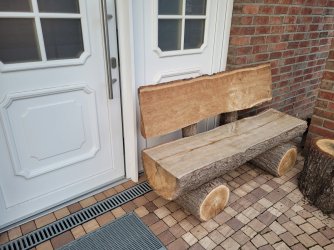

Hallo. Ich habe jetzt einen frischen Eichenstamm, 140 cm lang und 40 cm im Durchmesser. Den möchte ich gerne zu Hause trocknen lassen und irgendwann mal meine zweite Bank bauen. Die erste Bank ist jetzt ca. 2 Jahre alt und war als Versuch ganz gut gelungen. Allerdings mit leichten Rissen. Der Stamm lag ein Jahr im Wald. Ist zwar mit den Rissen nicht so schlimm, da wir meistens ein großes Bankkissen rauflegen.

Mich wundert es, dass sich die Rinde noch nicht verabschiedet hat bei der Bank am Bild.
