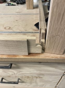

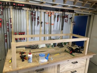

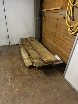

für die liebe Schwiegermutter soll ein Tisch für den „Freisitz“ im Garten gebaut werden.
Das Ganze soll ganzjährlich draußen stehen und steht komplett überdacht, windgeschützt und im Schatten.
Soll ein ganz klassischer Eichen-Loungetisch werden. (LBH: 150cmx80cmx45cm)
Klassisches Zargengestell und Befestigung der Platte mit Nutklötzchen.
Die Platte (Stärke ca. 45mm) soll komplett verleimt werden.
Verleimt wird alles mit PUR-Leim.
Behandelt wird das Ganze wahrscheinlich mit Leinölfirnis oder Hartwachsöl.
Meint ihr, dass es da zu größeren Rissen kommen wird?
Hab da noch nicht so viel Erfahrung, zumindest im Außenbereich.
Holz ist schon da und Bilder kommen dann natürlich auch :emoji_slight_smile:
Basti
BorstlBuerste
6. Januar 2023
10
Pfaffenhofen

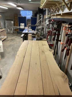

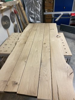

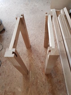

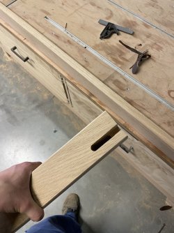

da ich doch größere Zweifel hatte mit einer durchgehenden Tischplatte, konnte ich Überzeugungsarbeit für einzelne Lamellen leisten.
Mit dem Endergebnis sind alle sehr glücklich :emoji_slight_smile:
Ich habe einfach mal ein paar Bilder vom Ergebnis und Entstehungsprozess angehängt.
Basti

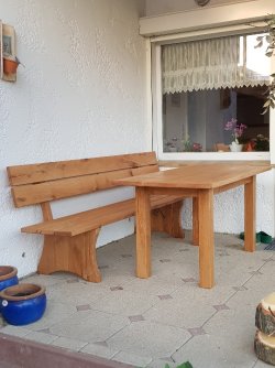

Hallo Basti,
den Tisch habe ich vor zwei Jahren gebaut, steht das ganze Jahr über draußen, kommt kein Regen hin.
Tisch 1,60x0,80 m, Blattenstärke 35 mm, mit Weißleim verleimt.
Gruß Jörg

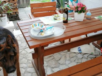

11.058
Die Essgruppe hab Ich vor etwa 10 Jahren gebaut, Fichte 35mm gebürstet und dickschichtlasiert.
Steht ebenfalls ganzjährig draußen und es kommt kein Regen hin.
