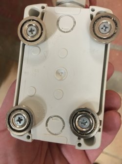

6.446
66
also ich habe bei mir folgende Teile verbaut:
1 Powercon Buchse, 2 Powercon Stecker
1 dreiadriges Spiralkabel 1,5m
1 Gehäuse
4 Anschraubmagnete
1 Taster grün
1 Unterbrecher rot
1 Blechwinkel

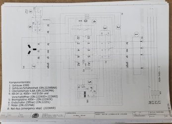

Hallo Daniel,
hast du den Schaltplan von deiner Säge?

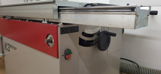

Hast du denn einen getrennten Ein/Aus Schalter, oder ist es bei dir so, wie auf den Bildern oben?
Warum zeigst du nicht die Bilder von deiner Situation`?
Da gibt's nicht sonderlich viel zu sehen - sind einfach nur zwei Taster. Daher hatte ich bisher kein Foto dazu beigefügt. Hier einmal die Situation. Die Maschine hat übrigens keinen Notausschalter.

Hallo Daniel,
Ja, den habe ich.
