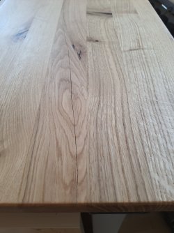

meine Liebste und ich haben uns im Januar ein neues Doppelbett mit E-Lattenrost und hohem Kopfteil in Eiche bei Porta bestellt. Wir wurden auch sehr nett beraten.
Was ist passiert?
Montag kamen 4 Teile: Kopf- und Fußblende, linkes und rechtes Bett mit Bettkasten und E-Lattenrost. Trotz beengter Verhältnisse haben es die beiden jungen Männer geschafft, alles ohne Transportschaden in den 1ten Stock ins Schlafzimmer zu bringen. Alles war sehr dick verpackt.
Nachdem meine Liebste und ich alles ausgepackt hatten gab es folgende Überraschung:

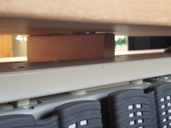

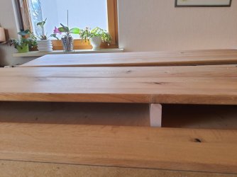

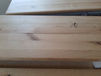

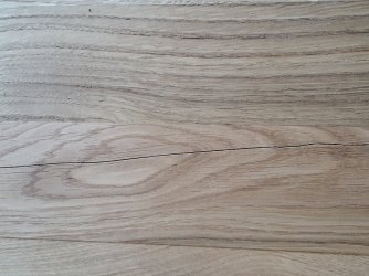

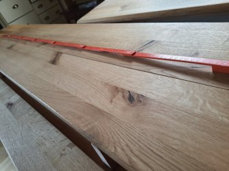

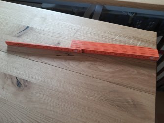

Eine ca. 1mm , 1400mm lange, offene Leimfuge und einen rd 400 mm langen Riss an der rechten oberen Blende außen. 20230327_114654.jpg 20230327_114703.jpg 20230327_114716.jpg 20230327_114745.jpg 20230327_114940.jpg 20230327_115013.jpg 20230327_120416.jpg 20230327_120426.jpg 20230327_120441.jpg
Es ist zu erkennen, dass die rechte Bettseite nicht fachgerecht verleimt und angeleimt wurde. Die offene Leimfuge ist auch leicht höhenversetzt.
Ja, ich habe schon eine Mangelrüge an Porta geschickt, mal sehen wie es weiter läuft.
Und es ist jetzt das 2te Mal, dass solche nicht versteckten Fehler nicht schon beim Hersteller erkannt und verhindert/korrigiert wurden.
Das Bett kommt aus Östereich.
(in den Bildern mit 2 Seitenteilen ist die ordentliche linke zu sehen).

Die Zusammenstellung des Leimholzes ist ja kurios. ist das "Wildeiche"?

Das muss man sicher differenziert betrachten. Mein Opa und mein Pa hätten aus so einem Holz keine Möbel gefertigt. Kleinteile ja, und der Wildwuchs wäre Brennholz geworden.
Da so etwas heute gewünscht ist (weil die permapräsente Werbung uns das so suggeriert im Sinne von ökologisch, aber leider ökonomisch betrachtet nur für den Erzeuger positiv), kann es halt passieren dass sich auch mal ein Trockenriss bildet.
Zum Rest kann ich nichts sagen, aus den Bildern lässt sich die weitere Konstruktion des Teils nicht beurteilen.
Und bevor ich die elendige Kommunikationskette von Endkunde bis Hersteller abwarte, und die Brocken wochenlang in der Wohnung stehen, leime ich das Teil und bessere des Riss aus, so er denn nicht sowieso an der Wand steht.
'Nichts' bekommen hätte ich ja nicht. Über einen Preisnachlass kann man sicher mit dem Händler reden, das ist wenig Aufwand und nebenbei gemacht.
Dieser Ablauf funktioniert natürlich nur dann, wenn man über (passende) Möglichkeiten der Reparatur verfügt und auch zu dieser Möglichkeit steht.
Ob das nun alles Schurken sind - tja, da müsste schon ein Vorsatz dahinter stehen. Da aber recht viele Hände in die Kette bis zum Verbraucher im Spiel waren (Hersteller, Spediteur, Lager, Großhändler, Spediteur, Lager, Händler, Lager, Endkunde) kann auch viel passieren.
