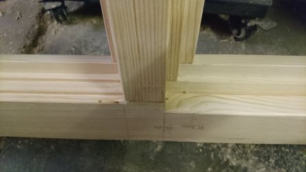

11.037
Und von @Holzrad09 weiß ich, dass er mit gleich langen Hobeltischen auch 2m Türen baut.
Ja Ingo, die Türen können auch mal 2,50m sein und ein Oberlicht haben. Man muss eben immer bisschen schauen und auch mal 2 lange Stücken zusammen halten, man braucht eben bisschen Erfahrung, so in etwa 30 Jahre sollten hinkommen. :emoji_slight_smile:

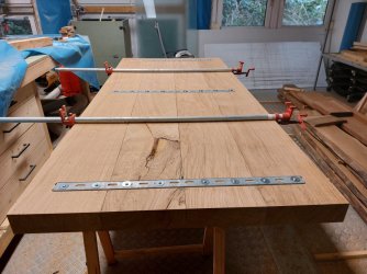

So, es ist vollbracht!
Das abrichten der schweren Riegel hat nicht wirklich geklappt. Durch das Gewicht haben sich die Provisorien immer wieder verstellt.
Aber sei es drum, ich habe es mit eigenen Mitteln zurecht gepfuscht... :emoji_stuck_out_tongue_winking_eye:
Januar 2017
Mai 2023
Habe dann die Lamellos weggelassen und drei massive Gratleisten aus Metall eingesetzt.
:emoji_thumbsup: Danke für die Hilfe!
PS: durch das pfuschen bin ich jetzt in der Breite bei "nur" 98cm gelandet. Länge 220cm und Dicke 7,5cm. Zu zweit kommt man bei der Platte gut ins schwitzen.

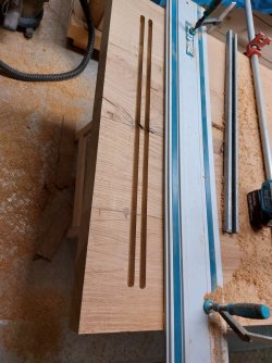

Da ich manchmal sparsam bin hab ich geschaut was ich noch liegen habe.
Diese sind zwei cm tief und vier cm breit.
