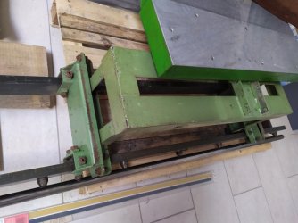

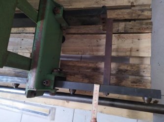

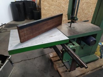

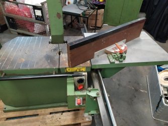

Ich habe heute Nachmittag eine SAC BW600 Bandsäge angeschaut, an der so beiläufig ein Schiebetisch mit dezentem Hema-Schriftzug hing. Die Säge interessierte mich nicht so sehr, aber ein Freund, der sich gerne outen kann, wenn er will, nimmt die dann ab, da günstig. Achso, ja: Ich hab das Ding gekauft, angezahlt und hole es nächste Woche. Die SAC ist vollkommen ok, aber nicht auf dem Niveau einer Hema PH, wiegt auch 130kg weniger. Die Säge hat einmal von einem Fachbetrieb eine neue Elektrik und einen neuen Motor bekommen, Lager sind ok, kann man schon kaufen.
Jetzt aber zum spannenden: Der Schlitten, der für mich abfällt. Was ich damit mache? Keine Ahnung, erstmal abschrauben :emoji_sunglasses:

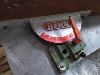

Hat jemand so ein Ding schonmal gesehen? Der Grünton ist leicht anders als bei der SAC. Ich vermute, das ganze Ding kam von Hema als Sonderlösung. Geschnitten wurden damit Kunststoffrohre auf Gehrung.

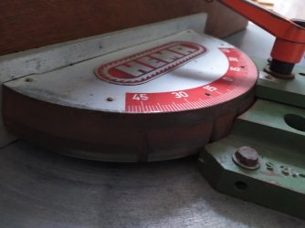

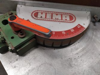

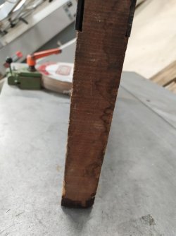

Nur der Schlitten ohne die Führung sollte ca. 30kg haben. Eine Gradrastung über das Hebelchen ist auch verbaut, wirklich klug gemacht. Der Schlitten läuft oben über 2 Kunststoffkäfige mit Kugeln wie in einem Kugellager. Spannende Konstruktion. Der Anschlag ist irgendein Tropenholz.
Wie man sieht ist der Schlitten wirklich massiv und ein Trumm. Er ist im Bereich von 18-28cm unter Tisch-Oberkante mit mehreren Schrauben an die Maschine geschraubt. Der Absaugstutzen ist sogar noch zugänglich.

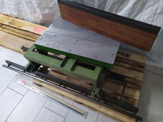

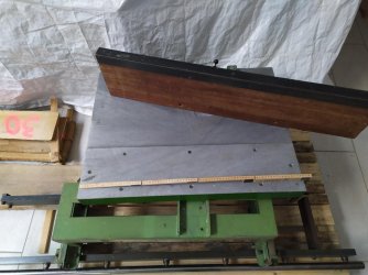

Hallo Jörg. Bilder vom Schlitten sind unten. Der war auf jegen Fall speziell für die SAC gemacht, hing press drauf und ging nur mit Kuhfuß und leichtem Druck ab. Perfekte Passung um den Maschinenständer, s. Bild 13.

Der Vorbesitzer hat damit PE-Rohre u. ä. auf Gehrung geschnitten. Mir fällt sonst auch nicht viel anderes ein als dir. Im Hinterkopf habe ich da gar nix, aber die Gelegenheit kommt halt nicht oft.
Schön ist der Schlitten aber gemacht. Der eigentliche Schlittentisch wiegt geschätzt 30-35kg und ist aus Aluguss oben. Das Holzstück ist 1m lang und hat perfekt stehende Ringe. Da hat sich einer Gedanken gemacht. Die Rastpunkte des Winkelanschlags sind auch schön und der sitzt da spielfrei drauf mit Passstiften + Schrauben.
Die Schiene ist oben 170cm lang und wiegt geschätzt 65-75kg. Alleine kaum zu tragen. Das ist sicher nicht im Hinterhof zusammengebraten worden. Der Schlitten läuft auf der silbernen Stange mit diesen 2 Kunststoffkäfigen und Plastikrolle unten. Spannendes Ding.
