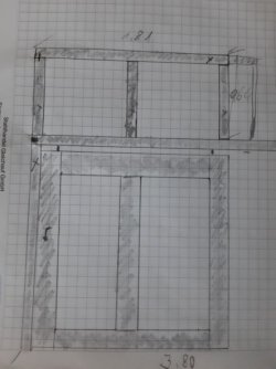

Als erstes habe ich mir mal eine grobe Skizze gemacht, um mal ein paar Maße zu haben.

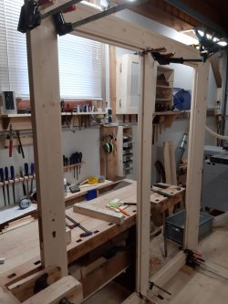

Von der Bearbeitung der Balken für das Grundgestell, habe ich keine Bilder. Hatte mir aber kurz davor eine Japansäge gekauft, war auch eine Empfehlung von hier, also alles sauber angerissen und händisch abgelängt. Die Verbindungen links auch per Hand. Die kurzen Balken müssen nichts halten und sind nur geschraubt.
Hier mal das Ergebnis, passend zum Rest lasiert.

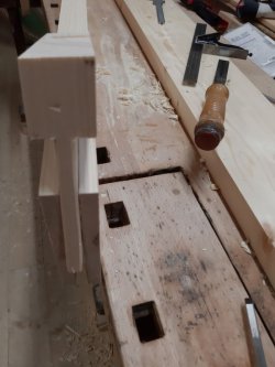

Dann ging es ans eigentliche Tor, Dielen abrichten, Dickenhobeln und dann feststellen das mit der weiteren maschinellen Arbeit vorbei ist. Die teile sind zu Lang, nicht für die FKS, aber für die Werkstatt. Also gut Schlitz und Zapfen mit der Hand. Damit es auch passt und ich nicht immer die langen Werkstücke für die Passprobe rumziehen muss, habe ich mir eine Schablone gemacht.

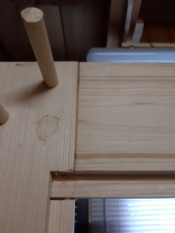

Da ich jetzt eh schon viel händisch gemacht habe, wollte ich dann das Tor bis auf die Beschläge Metallfrei halten. Hätte es nicht gebraucht, hab ich mir aber eingebildet. Also kurz Dübel herstellen. Leiste mit 25x25mm auf der FKS herstellen, die Ecken leicht runden und konisch zurichten. Das ganze mit einem Handhobel. Dann die Löcher für die Dübel bohren. Zuerst die äußeren Löcher bohren mit 20mm. Alles zusammenstecken, und mit einem 15mm Bohrer, in der Richtung wo der Druck beim verleimen entstehen soll die Bohrlöcher auf dem Zapfen markieren. So entsteht ein leichter Versatz und man spart sich die Zwingen beim verleimen. Der Glasfalz musste natürlich auch noch gefräst werden und schleifen war auch noch angesagt.

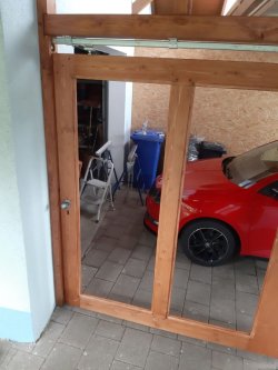

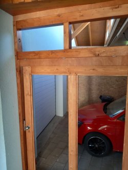

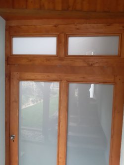

Hier mal ne Passprobe, Griff und Schloß schon eingelassen. Auf einem Bild sieht man aber das man auf der Skizze alles einzeichnen sollte, dann kollidieren Befestigungsbolzen und Schloß nicht. soll ja aber auch Profis passieren.:emoji_grin:

Meine Zeichnung ist schön symmetrisch, leider ist der Mittelriegel vom Tor nicht Symmetrisch mit dem Oberlicht.
Ich sollte mir vorher Gedanken über Details machen und diese in die Skizze eintragen. Dann wären oben angesprochene Fehler nicht passiert.

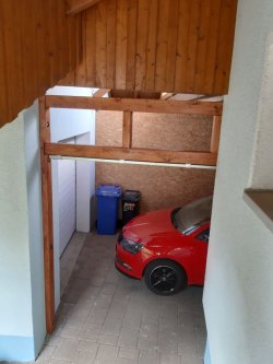

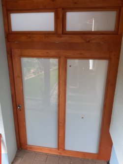

Im Endeffekt bin ich aber trotzdem zufrieden mit dem Ergebnis.
Fazit nach 2,5 Jahren, es hat sich nichts verzogen, das Glas ist nicht gesprungen und das Tor läuft immer noch sauber in die Führung.
