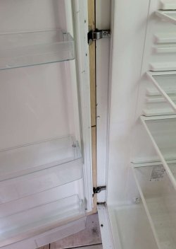

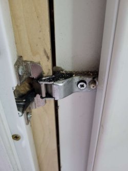

wir haben seit längerem ein Problem mit dem Einbaukühlschrank. Die Tür hängt, und nun ist es so schlimm geworden, dass die Dichtung nicht mehr genug Auflagefläche hat und die Tür sich oft von selber öffnet.
Ich habe versucht, etwas über Einstellmöglichkeiten zu finden, aber bisher erfolglos. Und irgendwie scheint die Art der Türbefestigung etwas untypisch zu sein: die Blende ist fest mit der Tür verbunden, wie beim Festtürsystem, aber das ganze hängt an der Schrankwand, nicht am Kühlschrank. Hab den Eindruck, dass das zumindest bei aktuellen Geräten unüblich ist.
War das früher die übliche Art der Festtür-Befestigung, oder ist das eine Speziallösung?
Kann man bei dieser Art Scharnier das Hängen der Tür korrigieren?
Ich habe den Eindruck, dass unter dem Gewicht von Kühlschranktür mit Inhalt sowie der Blende etwas an der Oberseite des waagerechten Teils des Scharnier von einem Teil auf der Seite mit dem Loch abgeschliffen wird. Der schwarze Dreck auf dem Scharnier scheint zu einem guten Teil aus Metallabrieb zu bestehen.
Korrigierbar oder nicht? Und wie nennt man diese Scharniere, falls es neue zu bestellen gilt?

das sind Spezialscharniere des Kühlschrankherstellers, die wird es wahrscheinlich nicht mehr geben.
Ich würde zunächst mal schauen, wo das Problem ist. Steht der Schrank noch im Wasser( also gerade und im Winkel)?
Eventuell mal die Front abnehmen und schauen wo es hängt. Möglicherweise ist auch der Kühlschrank nach hinten gerutscht und schließt deshalb nicht mehr, die Tür ist ja am Schrank fixiert und nicht am Kühlschrank.

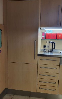

Selbstgebaut? Schön wär's, dann hätte ich weniger Probleme. Nein, das ist eine Einbauküche aus der Zeit (glaube ich) der Jahrtausendwende. Meine Mutter hat monatelang zusammen mit einer professionellen Küchenplanerin daran getüftelt. Das Küchenstudio hat alles eingebaut, und das ganze hat einige zehntausend DM gekostet. Die Küche ist auch nicht schlecht, angesichts der sehr kleinen Grundfläche wurde wohl das beste rausgeholt.
Meine Mutter ist vor ein paar Jahren gestorben, mein Vater weiss keine Details mehr über den Bau der Küche, die Firma oder einzelne Entscheidungen. In den Unterlagen habe ich bisher nur ein paar Faxe mit Kostenvoranschlägen gefunden, aber keine Handbücher, Datenblätter oder sonstige technischen Unterlagen.
Der Kühlschrank ist ein Siemens KI28V04/01.
Die Einschubbreite ist 56,5cm.
Es wird irgendeinen Grund für die Türkonstruktion gegeben haben, aber ich weiss ihn nicht.
Es wäre längst Zeit für einen neuen Kühlschrank.
Der Kühlschrank ist um die 158cm hoch, das ist dummerweise eine ziemlich unübliche Breite.
Bin schon am überlegen, ob ich das Fach darüber in Kühlschranknische integrieren kann, dann würden auch 177cm Geräte reinpassen.
Aber im Augenblick weiss ich allerdings nicht wie oder mit welchem Aufwand das gehen würde.

Wenn ich das anhand der Bilder richtig sehe, ist das ein älteres Kühlschrankmodell der BSH Gruppe Bosch- Siemens-Hausgeräte mit Festtürtechnik. Also keineswegs Murks, sondern früher so gemacht.
Die Fronten scheinen geteilt und verstiftet zu sein. Die Kühlschranktüre wir einmal mit den Topfbändern (Schrauben seitlich) und oben und unten befestigt zu sein.
Schade, erst kürzlich hab ich aussortiert und solche Bänder entsorgt.
@Re-Mark
Ich bin nicht zu 100% sicher ob diese Bänder passen:
https://www.ersatzteil-lager.com/Or...ierset-Scharnier-Kuehlschrank-268698-00268698
Wenn du die Typenbezeichnung noch hast, beim Shop anrufen und anfragen.
Mit den Jahren leiern die Bänder aus oder die Platte der Bänder sitzt nicht mehr fest und dadurch schließt der Kühlschrank nicht mehr richtig.

Der Kühlschrank ist nicht nach hinten gerutscht. Die Tür hängt einfach mittlerweile so schräg, dass die Dichtung nicht mehr richtig am Rahmen anliegt.
An den Scharnieren ist jede Menge Metallabrieb. Sie zerstören sich unter dem Gewicht selbst.

Den Kühlschrank gab es damals auch mit Gefrierfach unten und separater Tür, darum ist die Fronttüre geteilt und wird, wie in deinem Fall einfach verstiftet.

Wird meine ich aufwändig. Du müstest die Klappe zur Türe umbauen und mit der unteren Türe verstiften oder verlaschen.
Über dem Kühlschrank (obere Befestigung) sehe ich eine Blende. Die Nische wird also was höher sein.

das war vor viel Jahren ein von BSH begangener Irrweg, eine Katastrophe.
Manchmal hilft es vorübergehend das untere und das obere Band zu tauschen
sofern nichts gebrochen ist.

Ich habe vor gut 2,5 Jahren bei genau soeiner Konstruktion die Bänder getauscht.
Die scheinen sich tatsächlich mit der Zeit selbst zu zerstören.
Erst die Türen demontieren, dann den Kühlschrank rausziehen - der war mit Schrauben gesichert - und dann die Bänder tauschen.
Das ging alles überraschend gut, ich hatte da auch meine Zweifel.
Allerdings wurden mir die neuen Schaniere gestellt!

Bei meinem Kühlschrank war das alles massiv Metall; in der Schranktür ist eine Buchse, die ausgetauscht werden kann

Solche Bänder hab ich neulich getauscht. Ersatz gibt es bei Schachermayer mit der Nummer 112591563.
