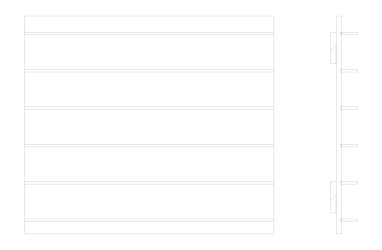

Hallo Alle zusammen,
für einen befreundeten Parfumeur werde ich an einer "Duftorgel" arbeiten. Das ist im Prinzip ein Regal in dem eine große Anzahl an kleinen Fläschchen mit verschiedenen Duftstoffen leicht zugänglich angeordnet werden können.
Es werden im Prinzip mehrere Regale mit sehr geringer Tiefe und geringem Abstand zwischen den Fachböden sein. Die Struktur pro Regal wäre im Prinzip ein Brett aus Massivholz (ca. 800 x 700 mm), welches an die Wand montiert wird, in dem die Fachböden "stehen". Im Anhang eine grobe Skizze. Das Brett wäre durch Gratleisten oder angeschraubte Leisten am Verziehen gehindert; diese Leisten dienen gleichzeitig als "taquet français" ("french cleat"), um das Brett an der Wand entsprechend einzuhängen. Materialstärken sind noch nicht bedacht. Für die Befestigung der Fachböden wäre mein erster Gedanke, dass diese irgendwie in einer Nut sitzen — und das Brett noch arbeiten lassen, sollten Sie quer zu seiner Faser verlaufen.
Nun die eigentliche Frage zum Material der Böden. Hier ist ein wichtiges Kriterium, dass ein Duftstoff auch mal auf den Fachboden tropfen kann und dieser gut abwischbar sein muss, damit sich der Duftstoff restlos entfernen lässt. Auch sollte das Abstellen der gläsernen Duftfläschchen angenehm sein. Optionen wären…

Ich würde für so was Glas nehmen. Ist sehr pflegeleicht und man bekommt die Duftstoffe definitiv wieder weg.
Befestigung: auflegen, kleben, schrauben... Da gibt es sehr viele Möglichkeiten, das hängt dann von der gewünschten Konstruktion ab.

Ich würde mal mit dem Parfumeur darüber sprechen, ob es realistisch ist, dass die Fläschchen außen mit dem Inhalt verunreinigt werden bzw. in diesem Zustand in das Regal zurück gestellt werden. Mir scheint das in Anbetracht der Arbeitsweise eines Parfumeurs recht abwegig.
Glas-Böden wären zwar hinsichtlich der Reinigung einfach, hinsichtlich des gewünschten angenehmen Klangs beim Abstellen wären sie aber nicht sinnvoll. Glasfläschchen auf Glasboden klingt sehr hart und klirrend.

Das ist natürlich ein guter Punkt und es stimmt, dass es eine aufmerksame Arbeit ist, bei der die Duftstoffe i.d.R. nicht verunreinigt werden, da geht es eher um den Fall der Fälle.
Ich sollte vielleicht auch einfach mal ein Teststück aus Holz mit einer guten Öloberflächenbehandlung machen und sehen, ob sich das gut genug reinigen lässt; da eine Verunreinigung ja eh eine seltene Ausnahme sein sollte.

Weiches Material und nichtsaugend? Silikon? HPL?
oder ein festes nicht saugendes Material (Metall, Glas) und darauf ein "Opfertuch oder -holz, dass bei Bedarf erneuert wird.

Ich bin bei Kompaktplatte oder Mineralwerkstoff.
Dann von hinten mit Gewindeschrauben befestigt.
Die Löcher der Schrauben müssen als Langloch ausgeführt sein, damit die Holzplatte noch arbeiten kann.

Aufgrund des Ähterischen Öles in sochen Produkten, denke ich mal, das alle auf Wachs oder Öl basierenden Beschichtungen da wegfallen.
Beschichten mit gutem Bootslack oder Epoxy müsste man anhand der Inhaltsstoffe abklären.
HPL Kompaktplatte wäre da auch meine erste Wahl.

Besten Dank für die ganze Antworten; das hilft schon mal. Öl oder Wachs werden wohl tatsächlich kompliziert bei gewissen Ölen oder Lösemitteln in den Duftstoffen.
