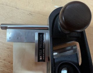

ich besitze seit paar Tage „Veritas Skew Block Plane“. Der Hobel ist mit einem Parallelanschlag geliefert. An meinem Exemplar ist Loch für den Stift des Anschlages minimal schief gebohrt ist? Stift selbst ist gerade.
Soll es so sein? Bzw., kann jemand an eigenem Exemplar es kontrollieren oder hat schon gemerkt?
Das Problem ist, dass der Anschlag nicht mehr parallel zum Hobelkörper und dann auch natürlich zum Vorschneider steht. Vorschneider macht deswegen breiteren Schnitt, was auch zu kleinen Ausrissen führt.

Hier ist die Antwort von veritas:
The fence shaft should be perpendicular to the plane side. In order to make sure that it is the plane that is defective, can you test again with another square? Sometimes squares are not as square as they should. If you get the same results, then I would return the plane where you purchased it for an exchange. Let us know how it works out.

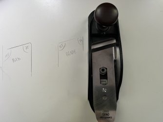

Hallo Johannes,
vielleicht können die folgenden Fotos unterstützen:
  • 1. Photo zeigt die einstellung mit rechter Hobeleisenkante parallel zur rechten Hobelwand
  • 2. Photo das gleiche mit Hinweisen

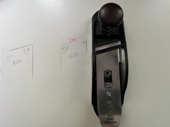

  • 3. Photo Zeigt die Einstellung in der ich die Hobeleisenschneide parallel zur Öffnung ausrichte. Das reduziert das tiefere Einschneiden der Spitze zu einem großen Zeil (ich glaube nicht komplett), führt aber dazu, dass die Spitze über die Seitenwand herausragd und Falze dadurch so gut zu erstellen sind...

ich kann so nicht beurteilen, ob das Eisen mit richtiger Winkel geschliffen ist und wie das auffliegt. Ich kann aber meine Erfahrung mit diesem Hobel kurz beschreiben. Bei meinem Hobel war die Eisen-Auflage (Bett heißt das denke ich) einfach schlecht gefräst und hat eine Stufe an einer Seite gehabt. Deswegen lag Eisen auch schief. Schau genau an, wie plan die Auflage ist. Ich habe meiner einfach selber begradigt, weil das schon ein Austauschhobel war. Leider ist das Qualität von der Veritas-Hobel, die ich letztes Jahr gekauft habe nicht so überzeugt, wie frühe. Oder habe ich einfach 3 mal kein Glück gehabt.
