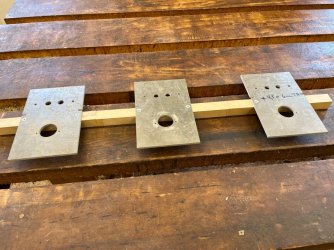

Das sind meine Topfbohrschablonen.
Die lege ich einfach zwischen Schrankseite und Tür.
Die Position stelle ich mittels jeweils zwei 5mm Passstücken ein (fertige 5mm Bohrer).
Den Abstand der Topfbohrung mit Zulagen.
Die Topfbohrungen mach ich mit einem Topfbohrer in der Oberfräse.
So kann ich bis drei Topfbohrungen auf einen Rutsch machen.
Geht fix und passt perfekt.

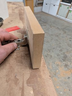

Hier mal der Grund die Dinger mal wieder zu erneuern.
Ich habe an der Vorderkante vom Möbel eine Kante die nicht gerade ist und kann so testen wie gering ich die Fuge "einstellen" kann ohne da in Kollision zu kommen.
Es ist im Prinzip nur eine Anschlagsprobe, nur die Proben halt aufgehoben. Also wirklich nichts wildes, aber immer mal hilfreich.

7.700
Verstehe.
Deine Schablonen sind für einschlagende Türen.
Meine sind für aufschlagende Türen.

7.700
Das ist schon klar.
Nur müssen die Lochreihenbohrungen dann entsprechend weiter hinten sitzen.
Dazu müsste ich weitere Bohrungen in meiner Schablone machen

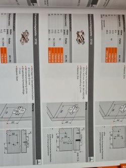

....beim Blum bin ich ned sooo drinnen... aber kurz n Katalogbild:
Da kannst schon n bissl danebenbohren... wobei ich gesehen hab, dass die Ecodrill wirklich von 2-8mm C Maß geht...
