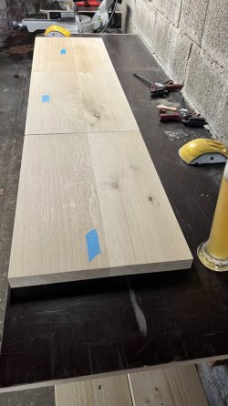

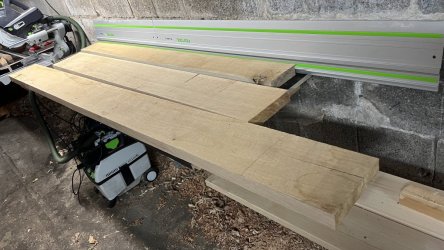

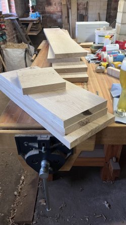

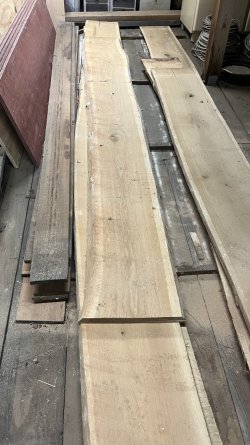

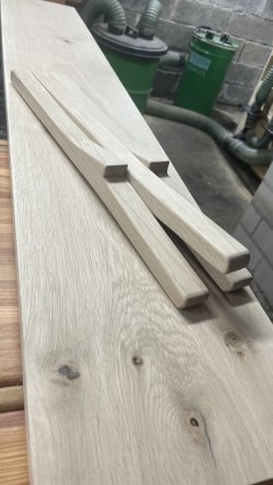

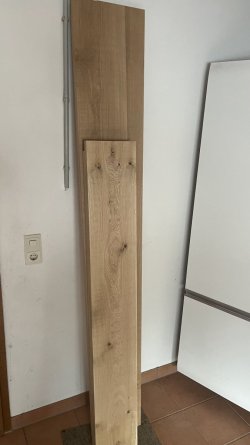

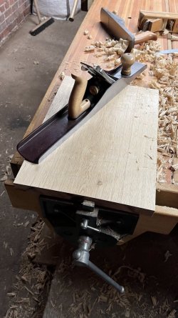

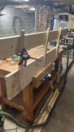

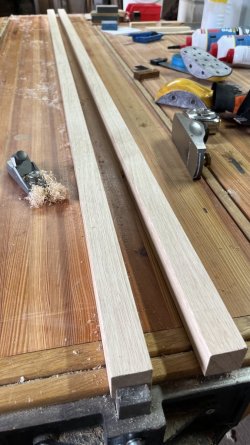

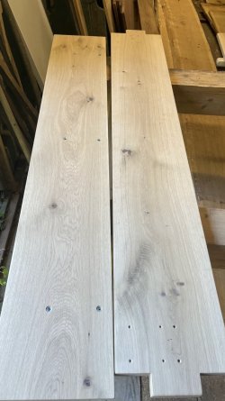

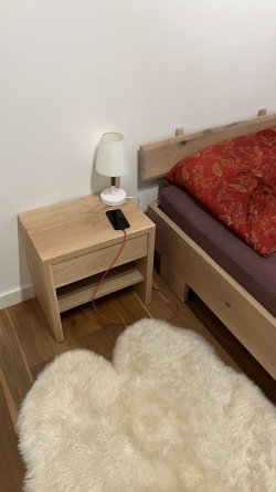

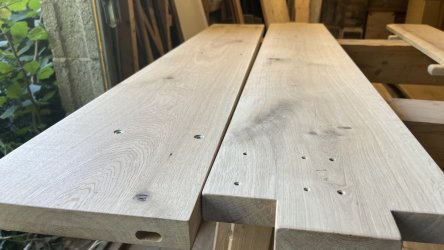

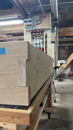

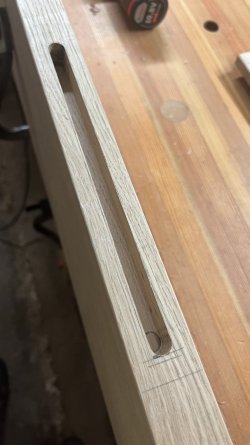

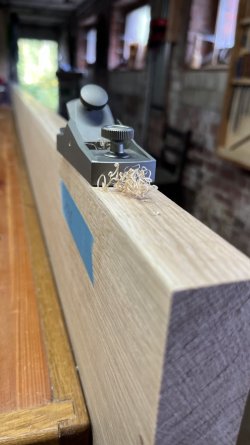

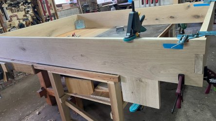

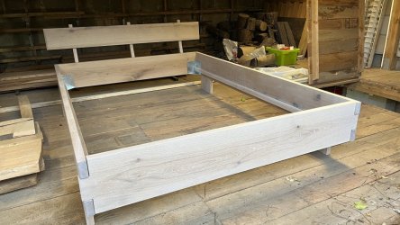

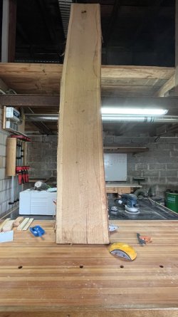

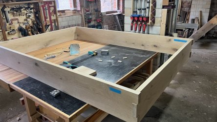

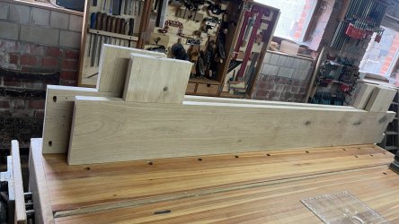

So, noch ein kleines Projekt, was ich im letzten Herbst abschließen konnte und auch schon lange auf der to do List stand. Mein altes Bett wär ein ähnlicher kleiner Kasten auf Kiefer und nun auch schon 20 Jahre alt und noch vor der Studienzeit. Im Grunde wollte ich das von der Bauform beibehalten nur aus heller Eiche und ne Spur stabiler. Basis waren 37er Eichebohlen die schon seit 4 Jahren Speicher warteten....

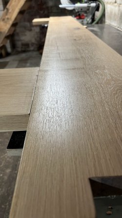

Bei der Größe musste ich den Hobel vom Schreiner im Ort in Anspruch nehmen. Damit verbunden dann auch die Entscheidung jetzt mal endlich in diesem Jahr den Hammer A3-31 zu bestellen. :emoji_slight_smile:

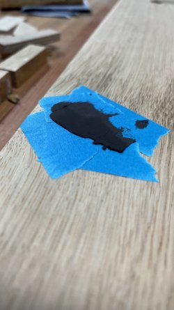

Ein paar Stellen musste ich mit Holzpaste (Clou antrazit in dem Fall) ausbessern. Leider harmoniert dass mit dem Osmo natural nicht so ganz geil. Wird mit normalen Ol eigentlich fast schwarz, aber mit dem Natural-Weißpigmenten gibts eher ein helles grau mit leichtem Schleier drauf. Nicht ganz optimal (hier wäre jetzt evt. sogar eine weiße Holzpaste oder Wachs besser gewesen. Aber man lernt ja immer irgendwas neues dazu. :emoji_wink:
Auch gleich mal den neuen Spielzeughobel ausprobiert. Optimal nach einer kurzen Session auf der Tormek.

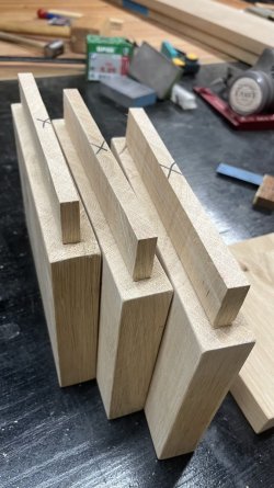

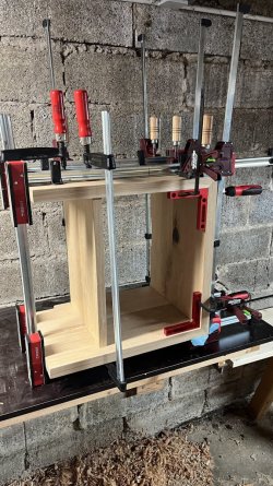

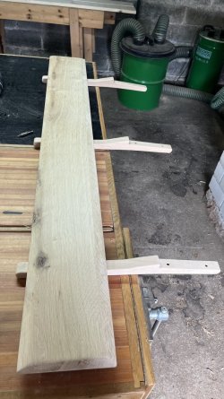

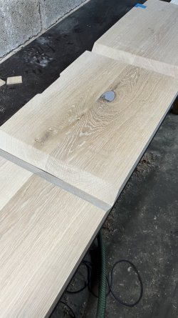

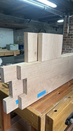

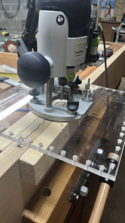

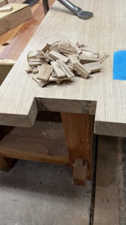

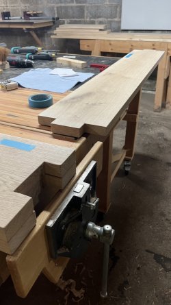

Dei Beinchen.....

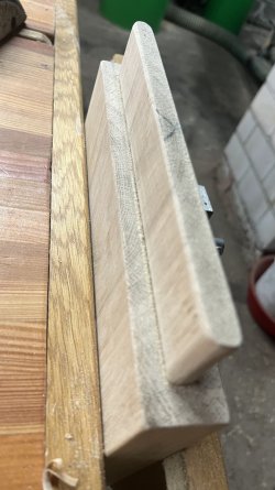

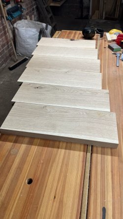

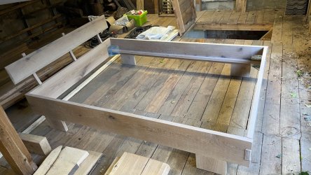

Das Kopfbrett.....im Nachhinein würde ich das auch etwas "wuchtiger" machen, weil es so etwas disproportional ausschaut, aber gut. Ich hab das nur verschraubt. Kann man irgendwann nochmal machen. Denke aber wird ein Dauerprovisorium bleiben. Erstmal noch wichtiger Dinge auf der Liste. :emoji_sunglasses:
Auflage für den "Rost".
Dann das Öl. Zwei Schichten reichen, muss aber mit der Rolle aufgetragen werden sonst "verschmieren" die Weißpigmente und schaut dann gruselig aus.

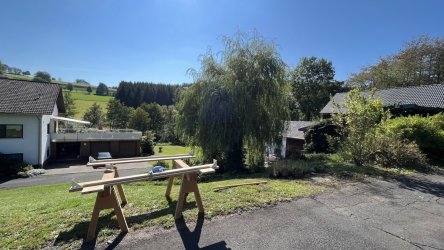

Luxus der Outdoor-Werkstatt. :emoji_wink:

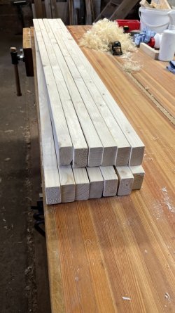

Der Bettrost, einfache Dachlatten mit Rollogurt und am Anfang und Ende mit Holzdübeln fixiert. Mein altes Bett hat bei dynamischer Belastung doch mal gequietscht. Das sollte hier Geschichte sein. :emoji_slight_smile:
