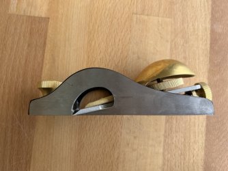

Ich habe mir vor einigen Wochen diesen Einhand-Simshobel von Juuma zugelegt:
https://www.feinewerkzeuge.de/juuma-falzhobel.html
Es ist mir bis jetzt nicht gelungen eine vernünftige Spanabnahme einzustellen. Wenn ich nichts übersehen habe, kann ich bei diesem Hobel weder das Hobelmaul noch den Winkel des Eisens verstellen. Ich kann mit den Stellrädern lediglich das Eisen vor- und zurückbewegen und die Lateraleinstellung fixieren. Wenn ich das Hobeleisen nach vorne bewege, bis es greift, wird das Maul extrem schmal und geht fast gegen Null - siehe Foto:
Was mache ich falsch? Wie löse ich dieses Problem?
7.483
Andersrum müsste die Schneide noch viel weiter nach vorne!
Für grobe Spanabnahme ist der Hobel nicht gedacht, wenn's trotzdem zu früh klemmt, und du ganz sicher kein verstellbares Hobelmaul hast, dann nimmst ne Feile zur Hand und passt das Hobelmaul ein bisschen an.
9.183
Das Maul gegen Null istr doch perfekt- für feinste Späne. Wenn Du es gröber magst,
kannst Du das Maul etwas auffeilen.

So wie es jetzt ist, bringe ich quasi gar keinen Span zusammen, nur ein bisschen „Staub“. Das Maul ist nur mehr ca. 1mm offen und das Eisen greift noch so gut wie gar nicht.

dann nicht nachfeilen. 1mm Spalt ist reichlich.
Hast du mal kontrolliert ob die Sohl eben ist?

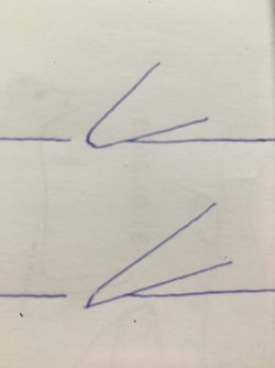

Deckt sich mit meinen Anfänger-Erfahrungen. Mögliche Ursachen wurde ja schon alle genannt. Und auch, dass ein „schöner“ Span trotz scharfen Messers erst entsteht, wenn alle Unebenheiten beseitigt sind.
Versuch einer Erklärung zu „nicht scharf genug“: die natürlich minimale Rundung an der Schneide ist größer als der minimale Überstand über die Hobelsohle. Und weil ich so gern zeichne …:

Das Rätsel ist jetzt gelüftet: Es lag tatsächlich daran, dass das Hobeleisen viel zu stumpf war. Die Zeichnung von @raziausdud trifft es sehr gut. Frisch geschärft, funktioniert der Hobel, wie er soll. Das entstehende Hobelmaul ist jetzt auch nicht mehr so extrem schmal.
