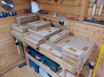

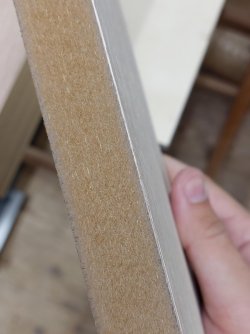

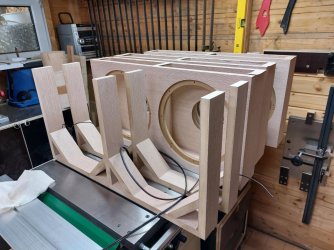

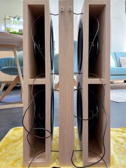

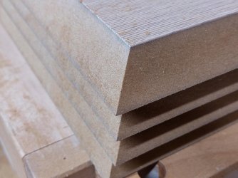

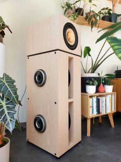

Ich wollte noch einmal Rückmeldung bezüglich meines inzwischen abgeschlossenen Projektes geben, da ihr mir wie immer toll geholfen habt :emoji_slight_smile:
Bezüglich des Furnierens habe ich mich für die Variante mit Kontaktkleber in Kombination mit einer Andruckwalze, wie im Video von @Guido zu sehen ist, entschieden. Das hat extrem gut funktioniert, war aber extrem kraftaufwendig, wenn man so 6 m² MDF beidseitig, also insgesamt 12 m² (habe alles beidseitig furniert) furniert :emoji_grin:
Ich habe zudem wie empfohlen alle Teile auf Gehrung geschnitten.
Anbei noch ein paar Bilder vom Bau:
20230702_160302.jpg 20230703_074830.jpg 20230703_105016.jpg 20230705_180321.jpg

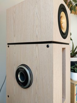

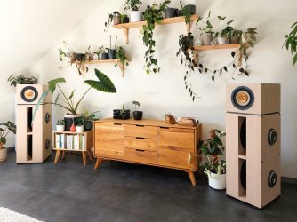

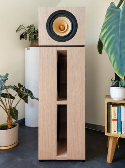

Und natürlich noch vom Ergebnis:
20230708_150416.jpg 20230708_150444.jpg 20230708_150531.jpg 20230708_150615.jpg
Viele Grüße,
Carsten

Sieht ja klasse aus, da könnte ich glatt wieder Lust auf Lautsprecher bekommen.
Was ist das für eine Konstruktion? Die habe ich so noch nie gesehen. Wie hast du die unteren Kästen am Treiber abgedichtet?
KwieKatze
2. September 2021
114
Bochum
Das ist ein Ripol-Lautsprecher kombiniert mit einem Breitbänder, streng genommen also ein FAST System. Die untere Konstruktion besteht aus drei Teilen, die mittels Gewindestangen miteinander verbunden werden. Damit das alles dicht ist, muss in erster Linie das Mittelteil präzise gefertigt werden. Der Anpressdruck der Gewindestangen erledigt dann den Rest, auch ganz ohne Hilfsmittel.
