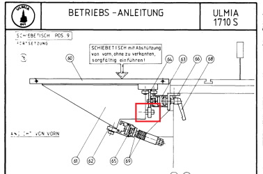

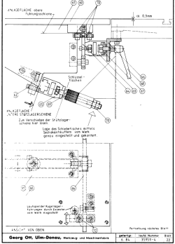

ich bin grade dabei den Schiebetisch an meiner Ulmia 1710s zu justieren. Höhen- und Neigungsverstellung war recht einfach und passt.
Was nicht passt, ist der Abstand vom Schiebetisch zum Maschinentisch. Ich messe am hintern Endanschlag einen Unterschied von 1,5mm zum vorderen Anschlag. Die Einstellung des Abstands ist ja leider nicht dokumentiert. Hier heißt es in der Anleitung lapidar: ist vom Werk vor eingestellt (vor 40 Jahren halt). Auch liegen die Kugellager (Nr. 72 auf der Abbildung) nicht beidseitig an der Führungsschiene an. Ist der Abstand des Tisches und der Abstand der Kugellager über die Exzenterschraube daneben einzustellen?
Zweites Problem:
Die rot markierte Rolle liegt auch nicht an der Führungsschiene des Schlittens an. Wie bekomme ich die nach oben? Im Moment beträgt der Abstand etwa 5mm.
Danke schon mal im Voraus.
