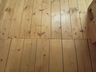

exakt passende Diele (Fichte) wirst du nicht bekommen. Da muss man Dicke, Breite und Lage von Nut und Feder anpassen. So war es zumindest bei mir.
Links die neue, schmalere Diele.

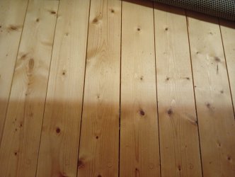

gerade Fichte gleicht die Farbe durch Nachdunkeln schnell an.
Oben die neuen schmaleren Dielen, unten 70 Jahre alte Dielen.
Hier die neuen Dielen unter dem Teppich.
