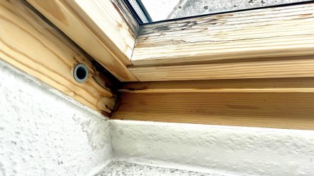

das Dachfenster befindet sich in einem Raum, der nicht benutzt und damit kaum frequentiert wird. Daher hat das Fenster bzw. der Rahmen auch schon Schaden genommen. Es scheint aber alles noch oberflächlich zu sein, das Holz hat seine Festigkeit jedenfalls noch nicht verändert. Mein Plan war nun abschleifen, ggf. mit Holzpaste wieder auffüllen, und streichen. Als Option: Vorher die Stellen mit H2O2 behandeln. Das sollte den Pilz töten und die Farbe aufhellen - so mein Gedanke.

Ach ja: Bei Veluxfenstern musst du prüfen, ob die wirklich noch wasserdicht sind. Wenn die im Sommer nach einem Regen innen feucht sind, sind die undicht. Es ist eine Butyldichtschnur, die dann ersetzt werden muss. Dafür muss das Fenster ausgehängt werden, außen am Flügel diverse Verkleidungen abschrauben und dann den Alurahmen. Im Alurahmen und auf der Scheibe die alte Dichtschnur sauber entfernen. Neue Butyl-Dichtschnur bekommst du bei Ebay, du brauchst 2 Durchmesser, unten ist glaube ich dünner. Rechne so mit 4-5 Stunden Arbeit, wenn man es ordentlich machen will.
18.954
50
da ist aus meiner Sicht viel Schleifen angesagt. Holzpaste lass weg. Ist an der Stelle grober Pfusch am Bau.
Das H2O2 würde ich auch weglassen. Gibt Dichtungen die das gar nicht mögen.
Ein Anstrich hat hier für mich nur kaschierenden Charakter. Also würde ich was deckendes bevorzugen.
Und vor allem die Ursache für die Feuchtigkeit beseitigen.
Kommt die von Innen ( Kondensation) dann für Lufbewegung sorgen oder über Luftentfeuchter die Raumluftfeuchtigkeit senken.
Wenn von Außen: wäre das eher was für den Dachdecker.
Bei der Lasur sind alle Überlegungen bzgl diffusionsoffen Uv Schutz usw. aus meiner Sicht völlig nebensächlich. Für 10 Jahre die ich dem Fenster noch gebe reicht fast jede. Verbessern kann man das Fenster auch mit Gold-Feenstaub nicht, würde da keine Wissenschaft daraus machen.
... die Holzpaste war auch nur so ein Gedanke, wenn ich zu viel wegschleifen muss. Begeistert bin ich von der Idee auch nicht...
Ja, da kann H2O2 sehr aggressiv sein, bei Kunststoff allgemein. Ich finde den Tipp mit der Oxalsäure ganz interessant und würde das mal vorsichtig probieren. Sonst bleibt nur schleifen...
An der Luftfeuchtigkeit bin ich dran... werde jetzt ein Hygrometer in dem Raum aufstellen und in meine Hausautomatisierung hängen. Und ja, ich weiß, die einfachen Geräte sind grobe Schätzeisen. Mir geht es da aber eher um die relative Änderung im zeitichen Verlauf...
Und wenn das Fenster noch 10 Jahre hält, bin ich schon ganz zufrieden :emoji_slight_smile:

Ist das nicht einfach ein Kondenswasserschaden, weil das Fenster zu schlecht dämmt?
Ich hatte auch ein Dachfenster mit schlechtem U-Wert. Da hat sich dann immer Tauwasser an der Scheibe gebildet und ist unten in die Ecken gelaufen, wo der Schimmel gewachsen ist.
Das ließ sich dauerhaft nur durch Austausch durch ein besseres Fenster lösen. Dann war Schluss mit den Problemen.
WinfriedM
25. März 2008
24.628
Dortmund
Genau, oft ist es ein Tauwasserproblem von Scheiben vor 30-40 Jahren mit einem U-Wert von 2-3. Kann man etwas entgegenwirken mit Luftentfeuchter oder täglich abwischen im Winter. Bei uns geht es so ab typisch 2 Grad Außentemperatur los.
Aber so nach 20-30 Jahren wird auch die Abdichtung spröde und versagt. Deshalb muss man das prüfen, was die Ursache ist.
Einbau neuer Schreiben wäre sicherlich interessant. Müsste man mal durchkalkulieren. Bei der einbaubaren Dicke wird vermutlich nur ein U-Wert von 1,3 möglich sein. Das sollte aber reichen. 1m² Isoglas gibts ab etwa 90 Euro Online.
