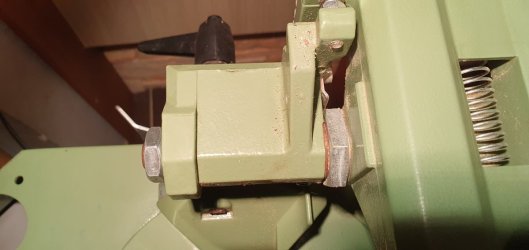

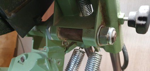

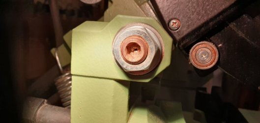

ich habe mir eine gebrauchte Elektra Beckum KGS 300 gekauft und verzweifle gerade an der Kappachse.
Kann mir jemand sagen, wo sich die Achse drehen soll: im Gehäuse des Gestells oder im Gehäuse der Parallelführung? Bei mir dreht sich die Achse im Gehäuse der Parallelführung, allerdings bin ich mir nicht sicher, ob das so sein soll, denn dort sitzt auf der Achse eine Unterlegscheibe und eine normale Sechskantmutter. Wenn ich diese Mutter fest anziehe, funktioniert das Kippen nicht mehr. Wenn ich sie nur leicht anziehe, lockert sie sich nach mehrmaligem Kippen. Kann mir jemand helfen, wie das richtig gehört?
Vielen Dank im Voraus!
1.623
Wald-Michelbach
Habe zwar keine Ahnung, was Maschinen angeht, aber ich schicke dir mal ein paar Fotos, wie es im Original aussieht. Vielleicht hilft dir das weiter 2023-02-2311.00.29826188556870763769.jpg 2023-02-2311.01.035266413568355336239.jpg 2023-02-2311.02.512753488128423772678.jpg 2023-02-2311.04.475825221875231528884.jpg Bei mir drehen sich alle drei Muttern mit, wenn ich die Kappsäge rauf oder runter bewege
Puessel
6. Mai 2021
4
Offenburg
Super, vielen Dank!! Ich denke habe damit das Problem gefunden!
Allerdings würde ich meinen, dass sich vom Aufbau her die Muttern nicht mitdrehen sollten: die linke wird fest angezogen, mit der mittleren stellt man das Sägeblatt mittig ein (die Mutter wird dann mit dem Sicherungsblech in dieser Position gehalten) und die rechte Sicherungsmutter zieht man danach nur leicht an, so dass sich das Oberteil der Säge noch auf der Achse drehen lässt.
1.623
Wald-Michelbach
Habe die Säge vor 25Jahren neu gekauft und seid dem nichts dran gemacht. Müssten sich also mitdrehen. Aber wie gesagt, ich und Maschinen. Sie hat halt immer einwandfrei funktioniert.
