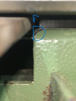

Guten Abend,
ich komme bei meiner EB nicht auf eine 90 Grad Einstellung zum Tisch. Es fehlt mind. 1 Grad (siehe Bild). Das Rad ließe sich weiter drehen, jedoch stößt es irgendwo auf Widerstand. Es ist nicht die hintere Schraube, die den letzten Weg begrenzt, die wird nicht mal erreicht. Ich habe nun an alle Stellen, die sich beim Verstellen auf 90 Grad ein Blatt Papier untergeschoben und konnte so den Klemm-Übeltäter ermitteln: Die hintere Aussparung des Spänekastens geht nicht vernünftig über die einzelne Metallauflage. Blöd zu erklären aber siehe Bild.
Von unten sieht man, dass diese Metallauflage auf eine Platte aufgeschweißt ist, die dann mit dem Tisch vernietet ist. Kann also nicht so ohne weiteres verschoben werden. Aber warum in aller Welt wurde das so nah an die Aussparungskante gesetzt. Leider lässen sich auch die Schwenklager nicht verstellen, sonst hätte ich das ganze Aggregat verschoben. Da sind wohl keine Langlöcher.
Kennt dieses Problem jemand und wenn ja, wie habt ihr es gelöst?
Danke.
Jürgen
